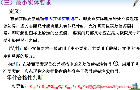

上传相关的二个标准,和大家一起学习,好好学习
GB T 4249-2009 产品几何技术规范(GPS) 公差原则.pdf
635.99 KB, 下载次数: 24
GB T 16671 2009 产品几何技术规范(GPS) 几何公差 最大实体要求、最小实体要求和可逆要求.pdf
1.89 MB, 下载次数: 11

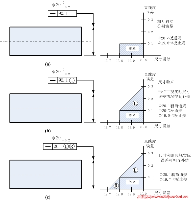

% X8 m3 }' W# W6 t' Y为了能更好地说明问题,专门针对楼主发上来论文中的案例,做了一个动态公差图,并写上了测量和合格判定的依据,希望对大家理解有帮助。! S' q9 V/ p0 \% \3 D

发表于 2013-6-2 22:03:42 | 显示全部楼层 来自: 中国上海
本帖最后由 cadit 于 2013-6-2 22:06 编辑 ) B5 m! r! v3 j7 F$ N! {7 g1 m
" V4 D9 |  G! {/ n; a( B& e; v  Y% z4 O" |% u$ b; P

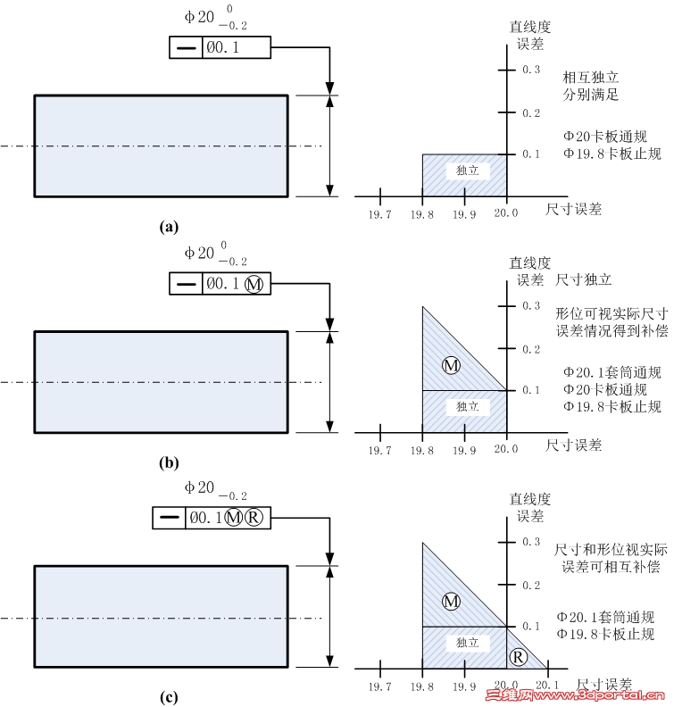

; U% d( ]5 ?. `% M6 r; Z$ f% ~" n为了更好说明最大实体和最小实体,以及可逆要求的作用,又补了一张最大实体的标法及动态公差图。
4 j: s0 g6 p) L4 g# j
' X2 b6 @. ?4 G: u  ]( J$ L8 J2 m9 o3 u
一般而言,最小实体用来控制最小轴径(或二平面距离),而最大实体则用于实际装配。
( O: o; B' d4 G& e3 r; o# u# I; t+ [: @+ g) q0 R1 M/ J7 v

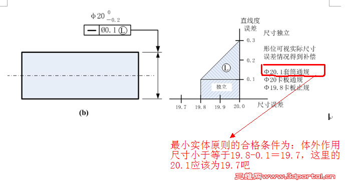

# h9 P  H$ J. z) f& n提这个公差问题之前其实已经参考过许多资料,只是看到这篇论文之后感觉是不是之前的理解有偏差,所以想请教大家。比较赞同cadit的观点,
' b: `+ o( w& N) m, h; ?- R5 G
' o5 @1 \2 R) j9 ~4 f( R# n想再请教cadit一个问题,上面发的图片中最小实体原则的合格判定第一个fai20.1是不是应该改为最小实体时效边界19.7呢,

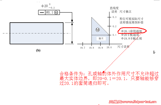

发表于 2013-6-3 22:30:09 | 显示全部楼层 来自: 中国上海
! d6 }2 Q+ L% i# o4 v$ e. c$ N7 G% S0 ?1 d( r# J
最小实体是虚拟的,实际并测不到,所以按二点尺寸的定义走,用二点卡规即可。; D3 G* f0 I  V; ^
6 e5 K6 |7 F- v6 f" g+ L! _20.1是最大实体实效边界。考虑了最大轴径和最大直线度误差,以确保装配,所以检具是这个尺寸。$ [% s8 u. l8 [
+ l" m. |7 @  t/ N6 b
如果是孔,则是19.7的量棒,做通规。 有感兴趣的朋友,可以画一下孔的动态公差图,就清楚了
