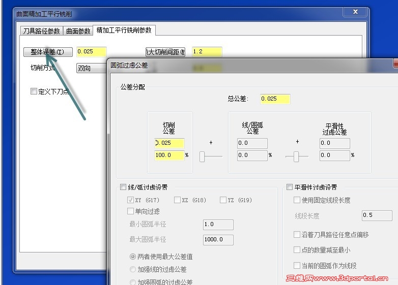

[原创] 使用Mastercam高级刀路优化,实现高效加工。

发表于 2013-5-20 13:36:25 | 显示全部楼层 来自: 中国河南郑州
版大  x5里为何我没找到这个功能呢   注册表里也没mastercamx6这一项啊
 楼主| 发表于 2013-5-20 13:39:14 | 显示全部楼层 来自: 中国上海
605277932 发表于 2013-5-20 13:36 static/image/common/back.gif
0 x7 r7 R/ r6 N7 J版大  x5里为何我没找到这个功能呢   注册表里也没mastercamx6这一项啊
  g. d& }" f; {: t  e% e: \+ j
对你无语,这个功能支持 X4 X5 X6 X7版本。你没装X6注册表怎么会有X6。。。
发表于 2013-5-20 16:12:39 | 显示全部楼层 来自: 中国广东东莞
路过不买 发表于 2013-5-20 11:31 static/image/common/back.gif
6 s" L3 ?) M4 f! m  l) y你打开注册表管理器。找到以下键值。
- x" _  n, G% w. o# }( E  @HKEY_CURRENT_USER\Software\CNC Software, Inc.\Mastercam X6\Con ...
: q5 a3 w: C0 w5 ]8 H注册表管理器在那里打开的?
发表于 2013-5-20 16:43:04 | 显示全部楼层 来自: 中国广东东莞
路过不买 发表于 2013-5-20 11:31 static/image/common/back.gif' t4 K; K' n9 V' x
你打开注册表管理器。找到以下键值。; M( E, f3 Q% z. `6 K/ V$ x) ~
. d  T) n0 \$ I9 p2 r. k
我按照你说的修改了那个数值,它弹出了那个对话框,但没有设置参数的窗口??
 楼主| 发表于 2013-5-20 16:52:33 | 显示全部楼层 来自: 中国上海
huangfangqing 发表于 2013-5-20 16:43 static/image/common/back.gif
1 ~; V3 h1 A! x& i2 u我按照你说的修改了那个数值,它弹出了那个对话框,但没有设置参数的窗口??
7 {1 @! b: w' }2 F: r设置窗口 X4~X6都是点开每一个3D刀路误差按钮。X7HST直接在误差窗口中。普通曲面策略还是在误差按钮上。
发表于 2013-5-20 17:48:34 | 显示全部楼层 来自: 中国广东东莞
路过不买 发表于 2013-5-20 16:52 static/image/common/back.gif/ B7 O2 i$ |" {7 N. L8 O3 K7 d
( T1 `: `2 P9 [" F2 @8 R怎么样点开3D刀路误差按钮,我怎么找不到啊?可以说详细一点吗

 楼主| 发表于 2013-5-21 09:17:26 | 显示全部楼层 来自: 中国上海
huangfangqing 发表于 2013-5-20 17:48 static/image/common/back.gif3 y6 k: Z, V# A7 o( G8 |6 @  [
- r+ L! i6 }' |- O7 }4 w1 e/ O! G5 l
对你无语啊。1 d0 f9 L" s0 {5 [3 c

发表于 2013-5-21 09:36:34 | 显示全部楼层 来自: 中国广东东莞
) w! n5 v5 |- f怎么样点开3D刀路误差按钮,我怎么找不到啊?可以说详细一点吗
- v0 g6 }4 \; ]$ l! m
我在网上找到了,谢谢版主

发表于 2013-5-23 13:20:08 | 显示全部楼层 来自: 中国河南郑州
路过不买 发表于 2013-5-20 13:39 static/image/common/back.gif
2 }8 N/ u! g( f# Y! O对你无语,这个功能支持 X4 X5 X6 X7版本。你没装X6注册表怎么会有X6。。。
; A% q9 e4 {+ D$ q. ?' R% a2 I' H版大   x5里hsm按照安装装好  为何在系统中找不到hsm标志
发表于 2013-5-24 16:14:23 | 显示全部楼层 来自: 中国福建福州
很实用的东西  收藏了~
发表于 2013-5-24 18:07:14 | 显示全部楼层 来自: 中国吉林延边朝鲜族自治州
605277932 发表于 2013-5-23 13:20 static/image/common/back.gif
& E* L- p# G+ T5 Z/ w% a9 D/ i版大   x5里hsm按照安装装好  为何在系统中找不到hsm标志
5 I7 d: a8 _; ?  z4 u- Q' a通过工具栏设置一下就行了。

发表于 2013-5-26 22:13:29 | 显示全部楼层 来自: 中国河南郑州
xinlj0601 发表于 2013-5-24 18:07 static/image/common/back.gif
: A9 {5 G/ [& T/ \通过工具栏设置一下就行了。
3 P2 U6 E( _9 l7 @额……涉足hsm尚浅   求详解

发表于 2013-12-31 18:26:56 | 显示全部楼层 来自: 中国江苏苏州
敢问版潴,,在x7里边这个页面是跟圆弧过滤公差在一块的吧
