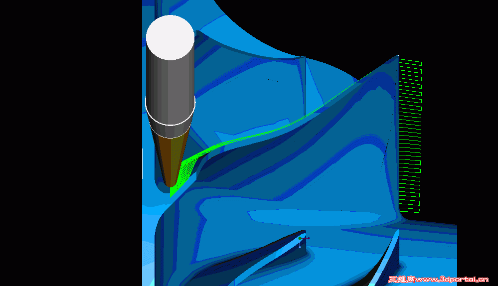

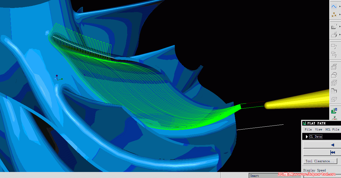

[原创] 挑战四轴极限 Mastercam 四轴叶轮加工

这棉花糖刀具能不断么 ???
 楼主| 发表于 2013-5-15 10:22:38 | 显示全部楼层 来自: 中国上海
shanlinjie 发表于 2013-5-15 10:05 static/image/common/back.gif; m' d) k( o( U9 T
这棉花糖刀具能不断么 ???
0 \" l9 Z/ C: z& G$ J0 A: z6 I2 Y
本身四轴切这个叶轮就不切合实际。

借你的宝图一用,用锥度刀不是效果更好,刚性更强,切削更合理么,附上PROE 局部加工图,刚吃好饭稍微做了下--,纯4轴0 N* a+ V1 N  }) e% \: ^* |  C
发表于 2013-5-15 11:39:44 | 显示全部楼层 来自: 中国上海
瞎弄的--!

 楼主| 发表于 2013-5-15 12:17:41 | 显示全部楼层 来自: 中国上海
shanlinjie 发表于 2013-5-15 11:39 static/image/common/back.gif
# A/ b: I9 a! g5 x瞎弄的--!
# {  Q9 P: z7 R- J) O
这个图本身就不适合四轴加工,只是为了模拟好看,锥度刀实际加工确实更好,但这个图叶片曲率有点大,有一点点地方加工不到位,所以我才换了个糖球刀。
