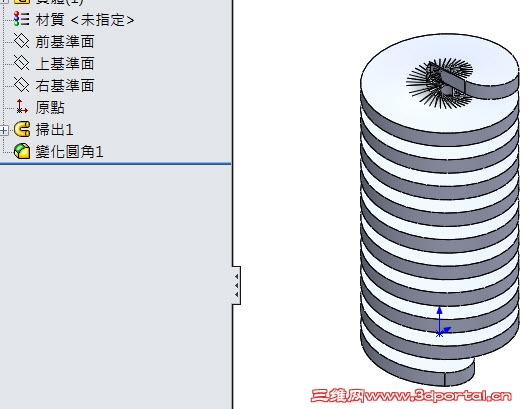

[分享] 一次解決拉簧的路徑與圓滑過渡
发表于 2014-3-15 18:26:43 | 显示全部楼层 来自: 中国四川德阳
用样条曲线比角圆角更好处理些

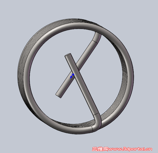

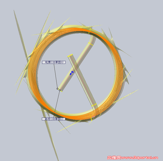

扫描的时候 咋成这样?扫完后又好了。。  指点指点。。3 P/ S, `- ^* V; F+ [
扭簧.zip
857.17 KB, 下载次数: 4

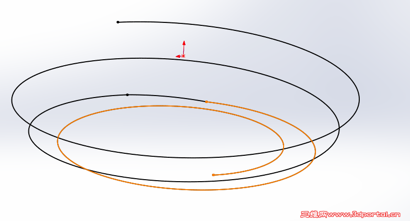

发表于 2016-5-6 12:58:33 | 显示全部楼层 来自: 中国台湾
我提供另一種異曲同工的思路 3 y; @7 K* Q5 X6 @1 g2 W7 N
