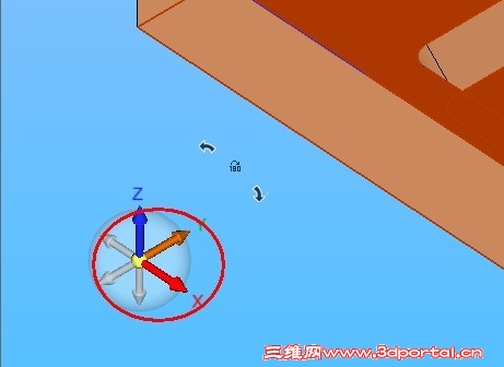

发表于 2013-5-30 13:56:34 | 显示全部楼层 来自: 中国广东中山
首先 第一个不足时有办法解决的 你把鼠标放到左下角坐标那里会出现灰色样的圆圆你点击下  然后就能选面   能旋转   也能放大  也就时所谓的单手操作了   《我只能说没有不可以的  只有不会的》
