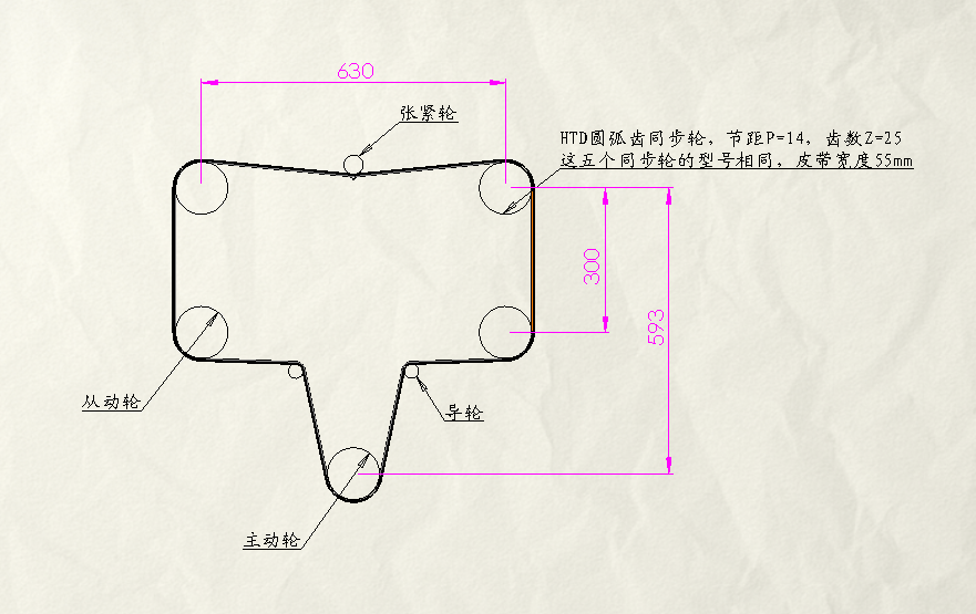

我公司的同步带现在经常断,工况是这样的:四个从动轮分别与四根丝杆相连,带动丝杆转动,丝杆的直径50MM导程10mm,运动行程80mm,从0~76mm的行程内,负载为300KG,从76~80mm的行程内,负载为3000KG,马达为松下伺服MDME302G1G,额定转矩14.3,最大转矩43,减速机的减速比为1:3。

发表于 2013-10-28 09:02:19 | 显示全部楼层 来自: 中国广东深圳
不是聚氨酯同步带,应该是橡胶里面含有尼龙绳的,供应商的所给的数据拉伸强度是400N/mm,最开始用的75宽的,后来改为55宽的后,就经常断,结构是一样的。但是按受力来计算,55mm的宽度受力是足够的。

不是聚氨酯同步带,应该是橡胶里面含有尼龙绳的,供应商的所给的数据拉伸强度是400N/mm,最开始用的75宽的, ...
! l1 m) \1 |. Y& m他这个是接驳带吧,你让他弄条无缝带测试一下,如果还是一样断裂的话,说明他的同步带强度不够
 楼主| 发表于 2013-10-28 09:15:13 | 显示全部楼层 来自: 中国浙江宁波
第一你确定你的安全系数是多少,400N应该是极限拉力,你不能以这个拉力来做设计,第二供应商的品质是否按照国际保证到位了,第三,安装是否正确,是否平行。
发表于 2013-10-28 13:10:44 | 显示全部楼层 来自: 中国广东深圳
不是接驳的,是环形的,400N不是极限拉力,供应商用拉力测试机测试同样的皮带,极限拉力达到了1800N。现在供应商也弄不清楚皮带为什么会断。

shby 发表于 2013-10-28 13:10 static/image/common/back.gif
% b! L, b6 Y/ X2 J不是接驳的,是环形的,400N不是极限拉力,供应商用拉力测试机测试同样的皮带,极限拉力达到了1800N。现在供 ...
/ I6 u, d0 T. b) X* X+ H1 v这个还不好分析啊,说明给你的拉力数据不对啊;因为这个数据是常规国际的标准拉力数据。
