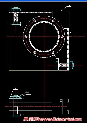

是下图那样,在车床上用四爪卡盘夹住四边,用二互成果0°的凹槽定位和已加工端面定位,用螺栓紧固,第一件找正加工,以后的夹上去可直接加工,可提高加工效率。# |/ u* u9 {0 n( w' D

我认为还是镗孔!这个工件首先是偏心的,你上车床用这个工装不好!

工件偏心,装在夹具上整体就不偏心了(见上图),这种工件在车床上比镗床上加工效率高,在工厂中这种应用形式很多,尤其是成批加工可提高效率。

2 G1 z3 m7 J# I2 m# h0 W6 S* m垂直方板的两个互成90°的立板上有凸起,与角形轴承痤是的凹槽相配合,轴承座的加工面靠在方板上,另有两个方向有螺栓紧固,六个自由度都有约束。而且可以定中心,加工第一个找正后,以后不需找正即可加工。

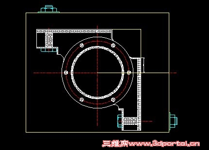

    是这样么? 在用四爪卡盘固定好外面的方板?

- H* Y+ S7 @* o- G意思是这样,但图画得不对,焊的互成90°的板不能连起来,连起来就没法加工与槽配合的凸起了。按你在35楼复制的图画就对了。

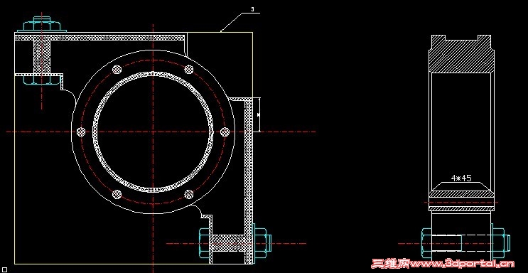

再画个侧视图就可以了,若用压板也可以画上去。

夹具图画一个方板,焊上两个直角板,再加工。你找一个车工师傅一看就明白了,让他具体告诉你那么画。

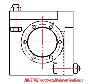

   是这样么??  如果不是的 能麻烦您帮我修改下么

你这个图固定轴承座直角板太薄了,你看一下我那个图,是按比例画的,你就比葫芦画瓢吧,正方形板边长是400mm。你画那个固定直角板太薄,刚度太小,不能保证加工质量。另外画夹图时,不要画轴承座,仅画夹具的加工图。
