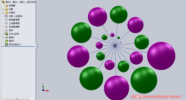

但阵列时圆心走的轨迹是一条螺旋线吧,通过您草图中的几何关系计算,它满足螺线规律呀。
9 {& ]* A1 Y0 X; ^. ^/ O2 `/ j很难理解这种方 ...
% H2 L2 {6 k0 K! ~6 K$ l+ j7 Y
是的用其中的直角三角形的一条直角边驱动另一条直角边的变化,最后得到的圆心确实是以螺旋线规律分布的。
发表于 2013-1-18 13:08:23 | 显示全部楼层 来自: 中国浙江杭州
w_hs1 发表于 2013-1-18 13:02 static/image/common/back.gif
3 W* {! R8 G( @- W' {是的用其中的直角三角形的一条直角边驱动另一条直角边的变化,最后得到的圆心确实是以螺旋线规律分布的。
. O! J* B7 X1 _/ ~螺旋系数是其中一个锐角的正切值。
) D1 m" }4 e. y( v0 N  T您留下的好多习题我都看了,其中有几块硬骨头至今无法解决,非常纠结。可否给个联系方式,实在是想向您请教。

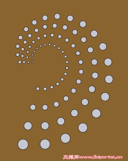

 楼主| 发表于 2013-1-18 14:13:13 | 显示全部楼层 来自: 中国广东佛山
本帖最后由 shubinf 于 2013-1-18 14:27 编辑 & \+ i3 `, b6 g* Z5 h
22553711 发表于 2013-1-18 12:58 static/image/common/back.gif( X* s/ C" X$ E& C& ^. C. {
但阵列时圆心走的轨迹是一条螺旋线吧,通过您草图中的几何关系计算,它满足螺线规律呀。" b& y) b& H3 y1 U
很难理解这种方 ...
8 D* H! H7 G9 F) D4 d+ }  V' T
最初我在三维网里看到的这个案例有些类似,但缺少方向2的阵列驱动尺寸,但一直没想到用三角来驱动满足螺旋变化……再次感谢不老叔、22553711……; a' ^/ W8 h+ }. _
0 {6 _' |) A" a! ]9 Y/ i6 a其时做机械工程很少用到随形阵列,这次也主要是钣金件造型开散热孔来点特色的东西# ^" ?4 L- D( A! n
3 Z2 Y5 e, b8 j; d$ V
在各位大师指导下,完成了随形阵列(有源文件)
8 b1 [9 W+ o$ {' @+ g2 Shttp://www.3dportal.cn/discuz/forum.php?mod=viewthread&tid=867232&fromuid=175503
