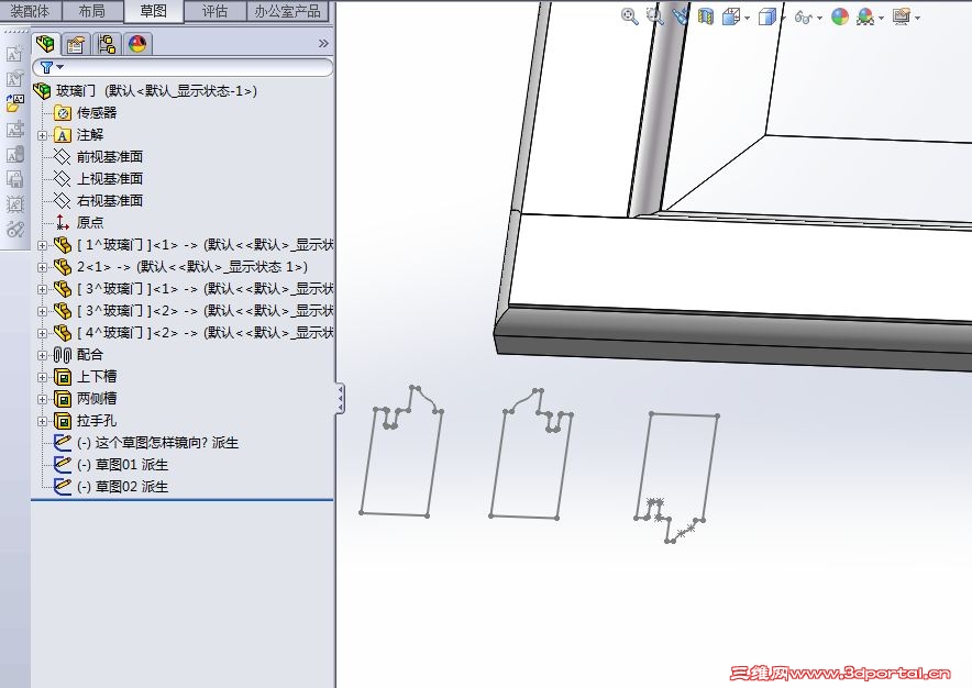

[求助] 低手免进!求高高高手!答复附件的派生草图怎样旋转或者镜向!(不是草图工具修改能解...

就你这个能力也能帮的了人?开贴问了一个问题,什么问题你都没看明白就拿小儿科出来教训独行?问的问题是附件里面那个派生草图怎么旋转和镜向!不是你自己画的那个小儿科怎么旋转和镜向!

你是要在同一面这样的效果?

. y3 Q+ e2 E) ?  J1 C$ I" [; y同步的话,是你说的意思吧" Z0 I% D: Y( k! w# q% [6 \/ [% w
! H  X7 |& q$ a# q
同步.rar (2.65 MB, 下载次数: 7)

$ I8 m! M4 l0 |% c( s1 H) b你好,我提这样要求的目的是一个家具有n多这样的门,但是门边的形状都一样,我想改一个形状所有门边的形状都改了,看了一下你的动画没有看懂,但是我的目的貌似你的动画能达到,想问一下你这个是怎么做的?是块?还是派生草图?是块的话我试验过了,在我的这个门的装配体里把一个草图另存块的话其中一个块编辑了,别的块的形状不能同步更改!是派生草图的话,你是怎样把派生草图掉头的?看你的动画貌似是在我的装配体里实现的,应该有外部参考,应该不可以使用草图工具里面的修改,能说说怎么实现的吗?这个问题多年来难道了各大论坛,各个qq群,一直没有得到解决办法!

方便的话麻烦加下qq,我的是1548804,如果你觉得不方便,能把你更改后的我的那个装配体发出来研究下吗?先谢谢了,

) E4 ^, j6 L! C. h是用的派生草图做的。
