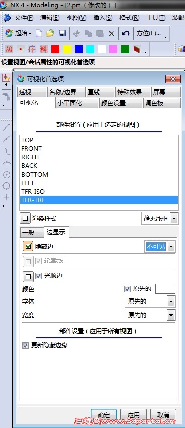

 楼主| 发表于 2013-1-2 12:53:23 | 显示全部楼层 来自: 中国山东烟台
andy1414 发表于 2013-1-2 12:15 static/image/common/back.gif7 K2 S# p2 q  t5 y2 D4 P0 b
你確定可以隙出陰影輪廓??
& ]: v" l) X" N" D8 b: ?陰影輪廓在早些版本是用在找出成品分模線用的
5 \' D( ]$ m0 r" e& T% K& i( v9 `因為要設定很多所以8.5版出一個 ...
4 ?% W) ]9 \& D8 k1 F

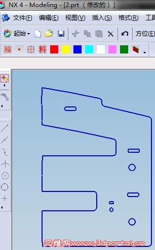

开始我用8.0按你说的方法试过,可以出的。现在我用6.0试了试,先用静态线框试了试,不出;有用你的设置试了一次,出。然后在直接调静态线框就可以出了。看来你的设置是对的。只要设置一次就好了。低版本也可以
 楼主| 发表于 2013-1-2 16:10:41 | 显示全部楼层 来自: 中国山东烟台
  ]/ o% [: B1 \1 Y你確定可以隙出陰影輪廓??% T  r" U, D# f& u3 m! D& m. }3 R
2 B4 D  Y: I8 F  U因為要設定很多所以8.5版出一個 ...
5 d! J& a6 {) k: ^* [
我用8.0按照你说的设置试了,可以做出来。后来用静态线框做也可以做出来。% _, S  ~; s" @% }! }" I. i( m$ t/ Y/ f
刚才用6.0静态线框做,做不出来,6.0按你那个设置弄好,就可以做出来了。之后用静态线框也可以了。当关闭本文档,重新用另一个文档时又需要重新设置。4.0也能做出来。" L) f/ A) e6 }5 O) ]1 j# E
我不知道你说的“精確輪廓只在8.5才出現”是什么意思。难道这个方法不准吗
' [9 G1 n5 s! J+ E: W
发表于 2013-1-2 17:09:09 | 显示全部楼层 来自: 中国台湾
JYC_86 发表于 2013-1-2 16:10 static/image/common/back.gif
* b/ H; _! D7 ^+ M6 n. R我用8.0按照你说的设置试了,可以做出来。后来用静态线框做也可以做出来。. e6 v3 _) V2 [4 d
刚才用6.0静态线框做,做不出 ...
6 W% m2 {- {0 n因為要設置很麻煩,8.5就出一個簡易的方法呵呵!!
* X/ t+ a! Z* M# m( \, w3 B
发表于 2013-1-3 16:58:39 | 显示全部楼层 来自: 中国上海
有问题大家解决才是正解!兄弟们太给力了.....8 V+ Q2 x7 t- }/ C, v0 u- \, y3 `5 T
我整了一上午,差点出个刀路来生成这8条线
