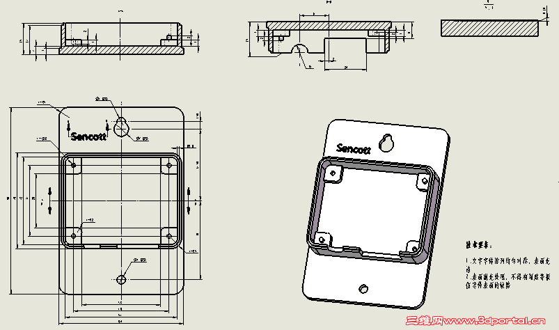

楼主: 汐プ瞳
[讨论] 第一次出图纸,很多不足,但是水平有限不知道哪儿不好,求大虾指导~
发表于 2012-12-14 10:19:25 | 显示全部楼层 来自: 中国四川成都
二维图制作,个人认为注意以下几点:$ d9 c1 m% b! j7 m& _% A, x
1、制作一个个性摸板(一般公司有通用的)。0 p0 q$ L( j6 ^: F
2、主视图不需要一定要标注很多尺寸,但是一定要最清楚的表达结构。
# a# \* \$ M# H+ @& C# z3、不要用自动标注,要自己标,这对你熟悉工艺很有好处,标注完了,这个零件在你的脑子里就加工完成了,也不会漏标尺寸。* g% c# S5 v3 T2 O1 U0 b
4、美观协调,这个可以多向老资格的工程师请教。& f9 b0 ?- L0 K" P
你的图纸,比例不协调,线条混乱,尺寸缺失,多看看别人的吧。; X! K- _0 y4 f; [" u+ t: D5 H

我就纳闷了,如果楼主出的很好,需要发这边请教别人吗?三维网的作用不仅是交流,还有很多初学者在学习。三维网的学习氛围个人感觉是最好的,请不要破坏。

一声春晓 发表于 2012-12-11 18:15 static/image/common/back.gif7 Q5 O: I. G  Y2 I9 c4 }2 d6 [: O
1、尺寸线不允许交错穿越;' t7 H/ {5 K. @4 f" o
2、字体设置不合理,尺寸字体和技术要求字体差了多少倍?
! r  i- r4 j: V( N& Z: Y4 j+ `3、尺寸应放置在尺寸 ...
- E* a2 w' Y4 w( _
说得在理。" h" D3 I4 l( t6 J. z: f
机械制图应该不是一两句话能说清的,还是应该多看看别人的图纸

最好把你的源文件传上来,我或是大家可以为你做个示范标注以便更有效地进行交流。

机械基础课不过关只会个软件屁用没有,别说我说话糙,画糙理不糙!软件就是个工具,和直尺圆规没有区别!一定要学好机械制图,公差,制造技术,机原机设等课程,否则当个绘图员都不配
发表于 2012-12-28 08:53:49 | 显示全部楼层 来自: 中国北京
粗细线没分出来。
发表于 2012-12-28 14:54:18 | 显示全部楼层 来自: 中国上海
你如果只是做检验的,标记个用的上的就可以。如果是做照片用,有个安装和外形就可以了。
. c# G* e* @% ?0 v* [& \如果你是学机械的,你可以多看看标准标注了。材料,公差、零件、装配,慢慢看看。

发表于 2012-12-29 11:31:04 | 显示全部楼层 来自: 中国上海
刚开始标注乱是很正常的,建议多看下制图标准方面的书!

标注很乱.绘制的模型也不太规范!

这图太凌乱了,尺寸什么的要摆放好看点啊
发表于 2013-1-1 16:00:39 | 显示全部楼层 来自: 中国山东泰安
标注很乱,隐藏线应为虚线都成了实线。没正经学过机械制图,努力吧

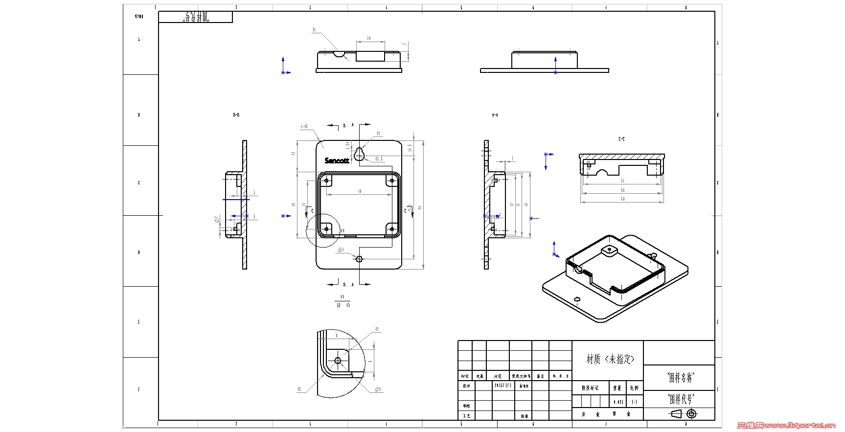

发表于 2013-1-1 17:31:16 | 显示全部楼层 来自: 中国河北邯郸
仅供参考。2013版做的,不知你能否打开,可参见图片。只是标注了尺寸,其余没有标注。
零件80---2.zip
890.45 KB, 下载次数: 2

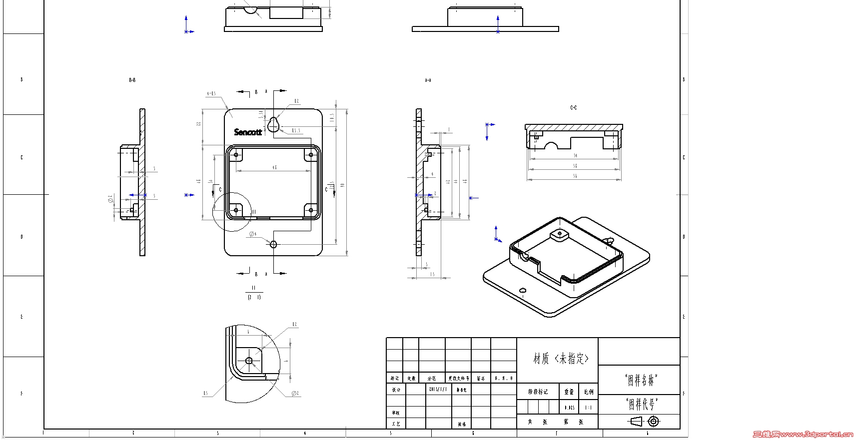

发表于 2013-1-1 17:39:11 | 显示全部楼层 来自: 中国河北邯郸
我所画上图漏标了三个尺寸,重发一次。请大家纠正错误~

假设自己是生产者,看看凭你的图样和尺寸能不能把东西给确定下来啦,能,那就基本没问题,其它的慢慢来
