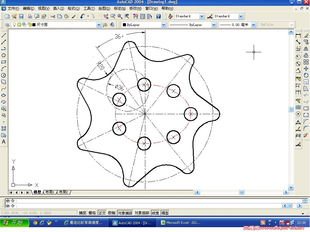

[求助] 据说比较有高难度的图纸;请问大家这个图怎么画?
发表于 2012-12-6 09:10:23 | 显示全部楼层 来自: 中国四川攀枝花
hbzyzyc 发表于 2012-12-5 20:02 static/image/common/back.gif
5 ^- B; C9 n3 d. a按照他们的画法,就不是半椭圆了
7 F# J4 i1 w; N1 Z( W; h: x" g% f我也是觉得这种椭圆的画法和标准椭圆误差很大。
$ T! g4 [4 @+ @- ?0 e6 M8 L! b# K/ L那个CAD原题采用这个方法也是一种折衷的办法吧,在CAD里不能将圆弧与椭圆合并成一条曲线,就无法等分曲线。) v' C! L3 C  J) R( T8 u5 s
近似画法,采用多段圆弧来形成椭圆,就可以将圆弧合并成一条曲线,最终完成曲线等分。
发表于 2012-12-6 12:45:49 | 显示全部楼层 来自: 中国广东韶关
我也试着用CAD2004画了一下,也是可以画出来的,其中的关键是先用半圆、半椭圆画出7个小圆的中心轨迹,然后用一根样条曲线对半圆、半椭圆进行模拟,其误差很小(如果点数足够多的情况下),样条曲线是可以用divide命令均分的。有图为证

发表于 2012-12-6 17:01:32 | 显示全部楼层 来自: 中国四川攀枝花
楼上的方法确实可行!
: ]% \3 g( x7 y
9 _% x" J. }. ]8 Y7 z7 a. o让我来画,我也只有这么画。6 ]0 G; C9 C! L
还有个方法就是用lisp程序来生成这条曲线,不过这方法对大多数人来说比较麻烦。
