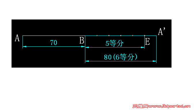

发表于 2013-1-26 15:54:41 | 显示全部楼层 来自: 中国江西南昌
; a0 g6 `, J- U
, _- t% d# S. Q5 l学了两天阿氏圆,感觉好难,缺乏想象力。
4 f3 I. C' n8 `按提示,终于做好了,做法如下,请指教:( M5 B" p* n6 z9 D# ~
任意选相邻的两边(我选的70的边和50的边)! ~" X, b. c$ Z3 R7 N% }
1.根据相似三角形(参见21楼提示),50/60=X/80,因此BE长为200/3;(此处用到了4点共圆)8 @; a5 N& |. [" a4 l5 z
2.画四边形底边长70+200/3的线;(200/3用等分画线精确)1 h# P, ]% O! }, e5 H/ A
3.做阿氏圆(定值为6:5),此阿氏圆上任意一点到70+200/3的线两端距离比值均为6:5;
* I/ T3 l: `, @7 `4.底边线过来70的点,做圆(半径50),此时边70和边50的三角形出来;
; W% n4 a4 g7 q, T8 M5.做出R80和R60的圆,此时四边形出来;5 _$ L& a. B) v: i
6.3点画圆做出相切圆与外接圆。

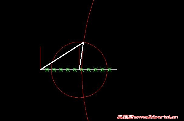

发表于 2014-4-6 18:15:33 | 显示全部楼层 来自: 中国陕西西安
阿氏圆画法。
. N# H2 g. J, x6 T$ z
2005llnn + 3 技术讨论
发表于 2014-4-6 18:57:48 | 显示全部楼层 来自: 中国辽宁鞍山
我爱用acad 发表于 2014-4-6 18:15 static/image/common/back.gif
- F7 D6 U" z/ F8 |! A; }阿氏圆画法。
/ f7 A# ?+ b) S: Q* s0 i* H(50/60)×80的线是画出来的,还是算出来的?

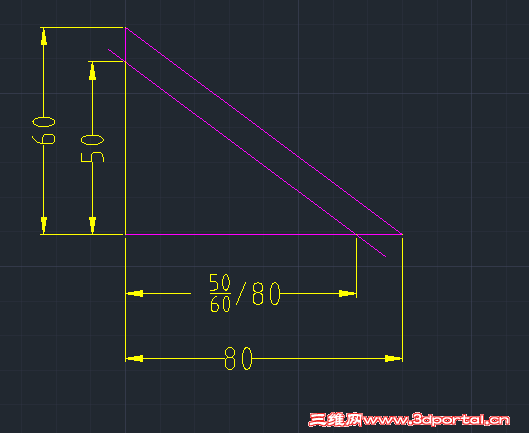

发表于 2014-4-6 19:26:10 | 显示全部楼层 来自: 中国陕西西安
: C3 k2 W) q6 y. C9 R& u
# x' V+ Y+ Y/ M- k, s( V/ A! [6 ~写错了,重上图。见楼下。

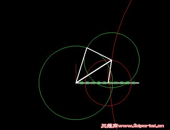

发表于 2014-4-6 19:28:58 | 显示全部楼层 来自: 中国陕西西安
发表于 2014-4-6 19:33:37 | 显示全部楼层 来自: 中国陕西西安
龍之蠍 发表于 2014-4-6 18:57 static/image/common/back.gif5 O8 S1 d1 W5 Y; _% j
0 C7 A! S0 c7 @3 C请教下,你的几何画法能分步示意吗?我有点看不懂。
发表于 2014-4-7 07:41:23 | 显示全部楼层 来自: 中国辽宁鞍山
我爱用acad 发表于 2014-4-6 19:33 static/image/common/back.gif
; N* u9 R% i5 V& x( g" S- ?/ Z请教下,你的几何画法能分步示意吗?我有点看不懂。
1 U+ f9 c/ C/ H; q) n  D5 M
2005llnn + 5 技术讨论
发表于 2014-4-7 08:26:57 | 显示全部楼层 来自: 中国陕西西安
能简述一下作图原理吗?
发表于 2014-4-7 08:27:50 | 显示全部楼层 来自: 中国陕西西安
龍之蠍 发表于 2014-4-7 07:41 static/image/common/back.gif
8 I0 n& N3 l3 W/ l% W能简述一下作图原理吗?1 [5 i0 `( K& G7 D9 |
发表于 2014-4-7 11:42:22 | 显示全部楼层 来自: 中国辽宁鞍山
我爱用acad 发表于 2014-4-7 08:27 static/image/common/back.gif
" R! H; V! m9 G: E% G能简述一下作图原理吗?
6 |8 g" e0 I+ ^& {- B
不知原理,照猫画虎,但这个方法通用。

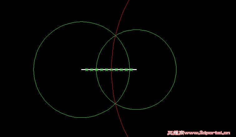

发表于 2014-9-12 17:06:37 | 显示全部楼层 来自: 中国福建泉州
! s" h! P3 I, F# P2 |4 ~2 t5 f; i3 {9 ?
5 w" L  u( m3 L; |1 W: F8 e) U研究阿氏圆半天,才搞清楚11等份和两个辅肋圆怎么得来的,还有那个延长线1 E2 c# M. P; `! j1 l
原来都是50和60得来的6 u% c9 z2 j9 z1 i
11等份=(50+60)/10
4 d% v! G# ^4 `: q9 }* O' \" t如果一个辅肋圆为100,另一个就是120=100*(60/50)! }* o) s* d% T1 q( Z7 r6 Q& t
延长线=80*(50/60)=66.66666666666666666666666666664# S# B+ x% Z. D1 ?$ g. g( E
呵呵,几何这个东东才学到了初中,还都快全还给老师了,不知道对不对
