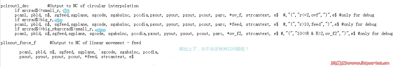

早晨试了下,还会有出现,逗号都加上去了。很奇怪,真是再看不出哪里还有问题,期待楼主了!7 H# ?  ]: a  r! q* U" E& _8 x

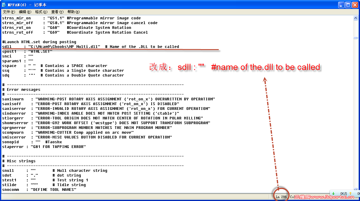

刚刚自己看了下后处理信息,大概知道问题所在,如下图;
发表于 2012-11-1 17:24:23 | 显示全部楼层 来自: 中国广东珠海
非常感谢楼主!问题已解决啦!
发表于 2012-11-1 17:50:44 | 显示全部楼层 来自: 中国湖北武汉
lixinqiou 发表于 2012-11-1 17:24 static/image/common/back.gif
7 J( Z! Z- N. y9 \非常感谢楼主!问题已解决啦!
/ `: V; H& K. E5 N$ q能说说问题出在哪吗?期待共享解决问题的方法!谢谢!
发表于 2012-11-1 19:48:19 | 显示全部楼层 来自: 中国广东珠海
soso2006 发表于 2012-11-1 17:50 static/image/common/back.gif5 ^# j& C  j1 F: i! X" S
4 `* s- G+ o: l  i8 Y/ k6 z% r" J+ C楼主看到了出错的行号,一下子就给找出来了,值得我们学习呀!给你看看,就改好楼主箭头指的就好。问题很简单,关键是要会解决才是高手。
