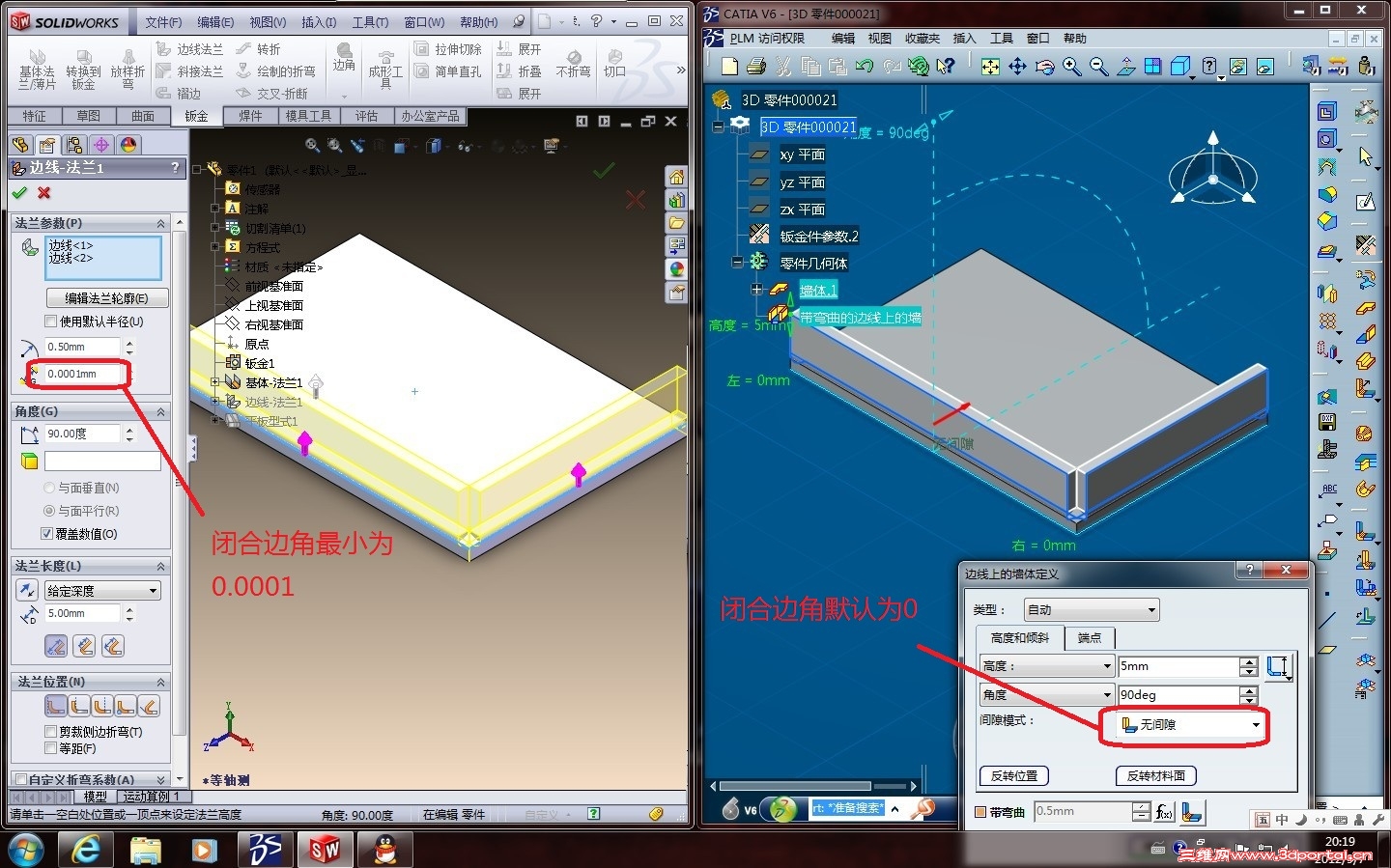

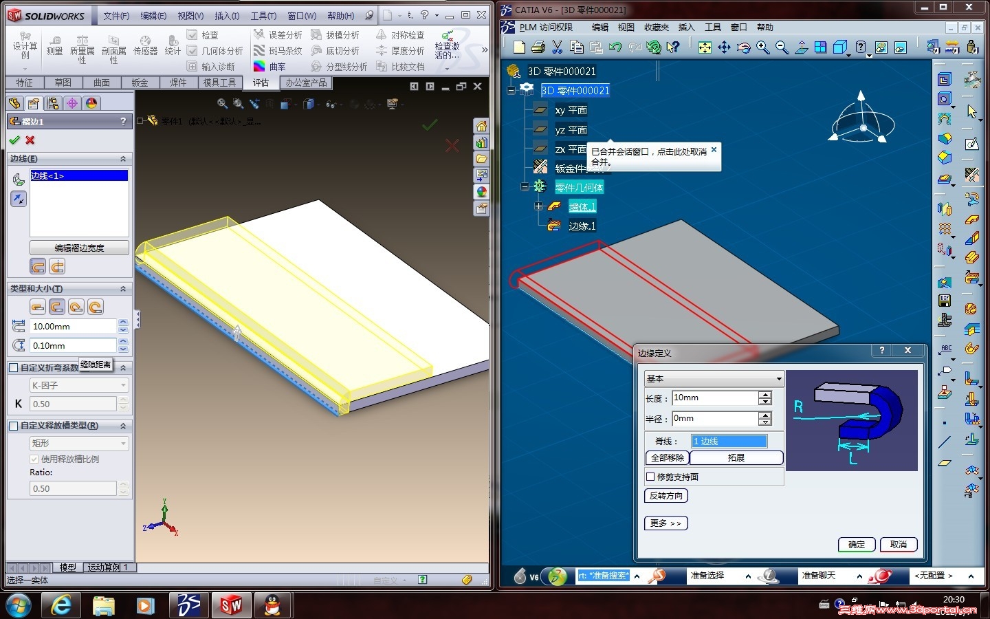

本帖最后由 315186034 于 2012-9-7 21:36 编辑 + t2 V5 [+ {0 d+ l
8 l4 x1 z) t+ y# l5 x
闭合边角为0,用过CATIA与PROE的朋友一样知道是完全可以,因为CATIA与PROE折弯默认闭合边角就是0,以及内R角为0!
1 n4 \$ h# m  {4 g# K下面是大体对比一下关于闭合边角缝隙,如图:* k1 n! _$ J& D1 M4 a% Y& [2 W
发表于 2012-9-7 21:48:33 | 显示全部楼层 来自: 中国江苏苏州
315186034 发表于 2012-9-7 21:34 static/image/common/back.gif
. f6 F6 O# w; H6 H* A闭合边角为0,用过CATIA与PROE的朋友一样知道是完全可以,因为CATIA与PROE折弯默认闭合边角就是0,以及内R角 ...
& b. b0 E& m% I" a" S$ |8 @其实SW更符合实际。

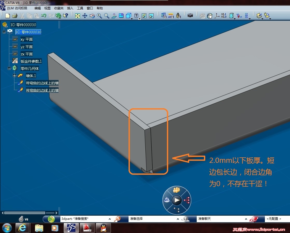

发表于 2012-9-8 00:24:10 | 显示全部楼层 来自: 中国上海
本帖最后由 315186034 于 2012-9-8 00:30 编辑 7 h6 p, q" b; E. U
mygc 发表于 2012-9-7 21:48 static/image/common/back.gif% _) X$ W; S5 V
其实SW更符合实际。
- e0 Y4 y. x4 p1 }6 A以前我用AP100编程软件,使用它的自身展开延伸功能,以短边包长边的方式偏移避让板厚,根据折弯师傅折弯方式,先折长边后再折短边,现实生产加工证明,板材为2.0mm以下的板(含2.0),闭合边角为0,是不会出现折弯撕裂干涩的!像上面发的图,开角成“+”字型,闭合边角为0,3.0-5.0mm的板折弯也不会出现撕裂干涩!
/ y. g' G  s5 T5 Y4 C; X& {, [% ~- t6 X
其实SW的闭合边角最小为0.0001的间隙,也太精确了吧,0.0001还不如直接改正为0算了。

我觉得,做模型和制图一样都是按理论来做的。譬如,有一个尺寸30,上公差 -0.2,下公差 -0.5,我们制图和做模型都按尺寸30制作,尽管实际尺寸至少要比该尺寸小 0.2。这个问题也是一样,理论上是贴合的,一般应按贴合画出,如果软件不可能做到另当别论。而现在软件可以做到,我觉得应当支持。

之前本人也碰到过这样的问题折弯是可以留很小的间隙的。差不多可以。但是sw2012褶边的话做不了。默认是间隙较大。且不能修改。不知道2013可否

发表于 2013-10-28 09:49:14 | 显示全部楼层 来自: 中国辽宁沈阳
juventus230 发表于 2012-9-4 09:09 static/image/common/back.gif2 D" L1 z3 L! E
褶皱有间隙,0.1mm,好像是不能理论上的完全贴合
: }) O3 P* ~% p& N; W2 i实际上你见过2.0mm的板厚吗?理论值和实际值有时可以抵消的
