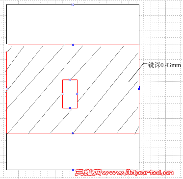

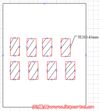

发表于 2012-10-8 11:12:40 | 显示全部楼层 来自: 中国江苏苏州
洪哥 发表于 2012-10-8 10:25 static/image/common/back.gif
: B7 F/ j  @' ]3 t$ C有点意思。可以详细说说装卡、加工过程、检查结果吗?谢谢!
* R9 A; S, s& ^' {( Q! _/ s  b
工件精磨后进行装夹,用块规以工件上表面进行对刀,对刀步距打到0.001mm,实测在0.005以内。
% Q3 H: @/ J) _
+ W! M! u3 l, S5 i铣削时,从工件上表面进行加工,在工件上铣出沟槽,有可能是一个,也有可能是多个,深度不是很深,基本上在0.5mm以内,基本使用直径3.0的端铣刀一次铣削完成。铣削时间从0.5H~2H都有可能。$ D0 Q( ^1 D1 b
5 X2 |, C7 i( ^2 d. S/ |: q+ F
检查深度时发现,下刀点的深度OK,沿着加工轨迹测量深度,基本上呈现逐渐加深的现象。多数情况下,加工终点附近的深度比下刀点附近的深度要大0.015~0.02mm。% z( B; Y, q( M$ a7 M
+ p9 W5 P' G4 M- z% f0 T; T6 m
曾经认为是两个情况:2 h. l1 N! ]+ m' T
    1. 夹具不平。但夹具重新研磨平整并安装后,没有改善。# b/ M9 x% k; @  I. o
    2. 铣削过程中排屑不畅,有微小的铁屑逐渐粘附在铣刀上,导致铣削的深度加深。/ k/ [& D2 t; t2 ~$ O. r
# M" k% S7 ~% }1 ~
因为工件要求不是太高,发现这些问题以后没有进行详细的思考,呵呵,惭愧啊!

设备:台湾丽伟/杭州台丽 LEADWELL V系列加工中心机(V40/30/30i)0 I  T: h0 v$ k% @2 H! ~) D# z% I( w5 ^
8 L: Y% T  y! i! R& w& @
简图:
5 v; j% y4 G2 i& S) w0 y" B 小Q截图-20121009150020.png                                小Q截图-20121009150104.png , _/ K! J! n* ]6 q. W4 s
! g4 D% O; R) z机床外观简图
7 a+ z% L1 I) M8 b$ O2 d 200862519421166.jpg " h# D2 u# A! q+ N2 i0 I
, V6 Z& Z' a+ c% ]: K) S5 s  ^  e1 z抱歉,手头现在没有CAD,只能用VISIO稍微画一下简图。
% D) ]' h; {. E# o左图要求铣两个红色方框中的内容,右图要求铣红色方框中的内容。

 楼主| 发表于 2012-10-9 22:07:11 | 显示全部楼层 来自: 中国湖北武汉
本帖最后由 洪哥 于 2012-10-9 22:14 编辑 7 h: E, a% u5 g* s5 c- ?# E
( e7 x* e: N  e* I" D4 T
1)是铣去阴影部分吗(见下图)?
9 G/ P7 v7 @, x0 D7 G- |6 [2)只看见深度尺寸,长、宽尺寸大概多少?
  _5 b( a; |& H  Z7 V9 n  L( s3)有无冷却液?# p3 A% g+ v7 I# I$ N1 L
4)工件是什么材料?
  }0 s, \$ S" g; k: ^8 \  K1 ?0 t5)主轴平均转速是多少?0 G3 U1 v9 W0 v$ X. h: z5 r% c  u) h
6)是用棒铣刀吧?右图它们四个拐角不是圆弧(R)吗?  E! `. Y8 M" J
发表于 2012-10-10 08:31:17 | 显示全部楼层 来自: 中国江苏苏州
洪哥 发表于 2012-10-9 22:07 static/image/common/back.gif
8 P% l/ ~: C, k: G7 f5 D( `8 @1)是铣去阴影部分吗(见下图)?$ I5 G7 s3 e( M" H4 v
! x4 r8 ?& a5 k8 s3)有无冷却液?
! `! X, p  p. t, o3 f" P谢谢版主添加的设备图和阴影线!4 J2 I6 n0 P% s: b$ h/ C7 J- a
6 Y5 e+ n0 W* p! }  m; w6 t" ^1) 左右两图各铣去相应的阴影部分。
" o- ^. H+ _: U7 `1 D7 t" a2) 工件长宽不一定,不过大多数时候是200X150/300X180mm。
. }; c3 P' L7 r: m; k% K8 U" E4 C3) 有冷却液,品名是:半合成中负荷磨削液,液:水=1:10~20。0 H+ \7 y8 i$ s) a* G
4) 工件材料SK3,对应国内牌号T10(A)。) t9 N) k3 \( Y: \1 ^
5) 主轴转速6000~6500,进给200~300。' B  I1 X$ w3 i; e; m% x7 X
6) 铣刀是端铣刀。拐角部位有R,昨天因为时间紧,没画得那么仔细,见笑了。

 楼主| 发表于 2012-10-10 10:29:15 | 显示全部楼层 来自: 中国湖北十堰
好的,让我花点时间琢磨一下。谢谢!
. ?1 K! L. d7 |9 ~若有时间的话,请把检测结果的数据标注在图上的测量点位上。数据越多,越有利于分析。能再标明加工路径就更好了。我是不是过于认真了?呵呵
