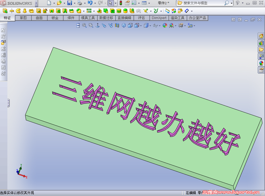

[讨论] 怎样写出单线字,现在是空心字
发表于 2012-7-3 11:43:09 | 显示全部楼层 来自: 中国湖南长沙
hongwei_1987jp 发表于 2012-7-3 11:37 static/image/common/back.gif
! Z) Q8 W( t6 Z) t这种单线的字,在SW里有什么用?
; H& H/ S  j4 A, f4 e"ZHYJ96 发表于 2012-7-3 09:588 c' |, l9 n' y! o1 r. e
有的零件上刻字,字体要求是单线字,不许用空心字"

发表于 2012-7-3 16:03:05 | 显示全部楼层 来自: 中国江苏南京
KCKK 发表于 2012-7-3 12:31 static/image/common/back.gif. Q" n) t# V. V2 b4 B0 x
现在是空心字还是实心字?
$ M6 ]; z. Q6 c* E) l" u9 S% ?你这是实心的  可是你这个不在草图上  楼主不想要这个

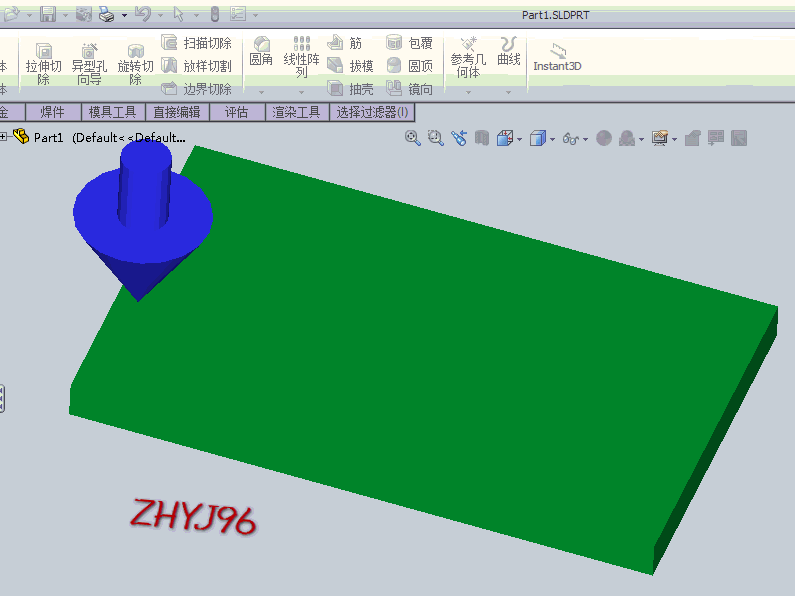

 楼主| 发表于 2012-7-3 18:03:27 | 显示全部楼层 来自: 中国江苏泰州
这个有木有看明白啊
视频.zip
508.08 KB, 下载次数: 10
MP4

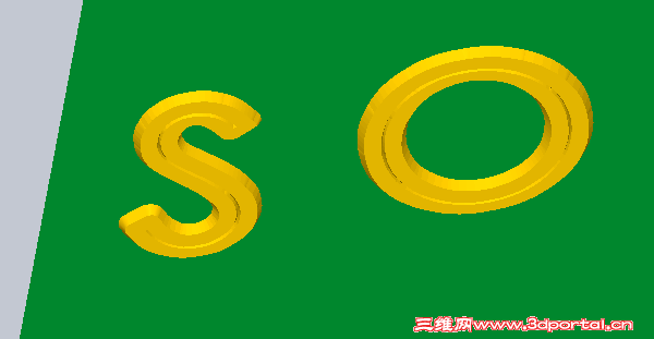

发表于 2012-7-3 19:36:01 | 显示全部楼层 来自: 日本
你画完这个字后打算做什么?
$ V8 H) V$ n1 q
 楼主| 发表于 2012-7-3 21:44:42 | 显示全部楼层 来自: 中国江苏泰州
上图应该可以看出空心字的弊端,那个大概铣切了0.03,而实际铣切0.6深度时。就难看了,字太宽了,这就是单线字的原因' ]. S, q/ ~' |( `! o" H& d

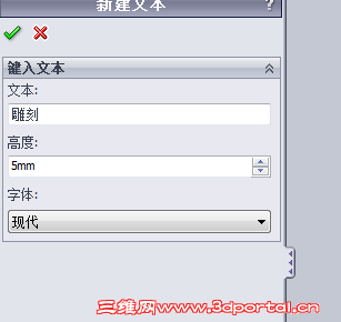

 楼主| 发表于 2012-7-5 22:23:13 | 显示全部楼层 来自: 中国江苏泰州
wp2576 发表于 2012-7-3 11:30 static/image/common/back.gif
5 w, Z; C% i8 h/ M& ]/ m挂在sw上的HSMWorks可以做单线字体
9 M4 X; Y0 x2 }6 d  N- q; C我安装了HSMWORKS ,怎么没有找到单线字体,在哪里啊?谢谢
发表于 2012-7-6 17:49:35 | 显示全部楼层 来自: 中国湖南长沙
中文单线字好像不行!!
& o" Q  K5 K7 k
hsmworks
hsmworks
3 ~1 \' E0 R9 H
 楼主| 发表于 2012-7-6 21:06:19 | 显示全部楼层 来自: 中国江苏泰州
wp2576 发表于 2012-7-6 17:49 static/image/common/back.gif
6 O+ @3 F6 a% z  T8 d# R6 ^5 M中文单线字好像不行!!
& y& u3 \# s, f! y- S# O: ^& }
怎么没有预览和控制位置
 楼主| 发表于 2012-7-6 21:08:42 | 显示全部楼层 来自: 中国江苏泰州
请看图,谢谢
, q1 O: `  _, C* C 22.png
