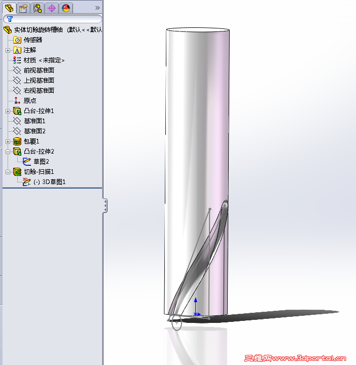

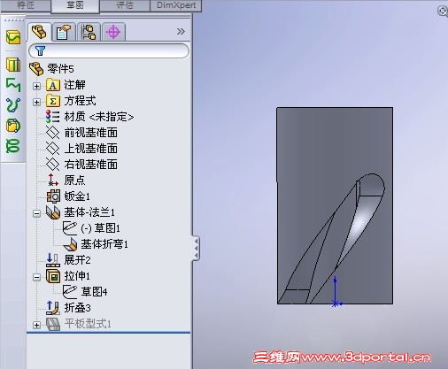

[求助] 那位大虾看看这图的螺旋槽怎么下手.

你这咋看都是正投影,图纸要求的是展开

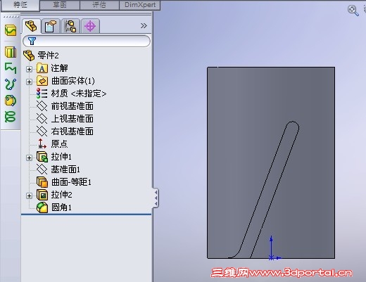

发表于 2012-6-29 09:52:04 | 显示全部楼层 来自: 中国广东云浮
" q3 Z& O2 B+ L

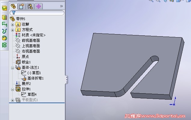

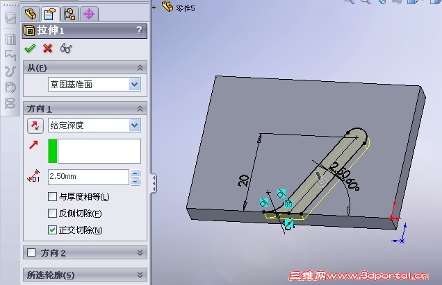

# M( q( t" {( C& o0 H) u- H5 j* W这样的话,是否可以画钣金时展开然后拉伸切除出楼主需要的形状?不过我试了下好像在切除时出了点问题,我设定没切透的,结果却是完全贯穿了。不知道什么原因,大家帮忙看看。

你这是板金件的,可以做到不完全切除(取消正交),但是折叠不起来,不完全切除的话  发表于 2012-7-3 11:17

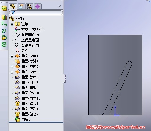

这么多高手献出零件图,个人感觉与2维图最接近的应该是28楼的

发表于 2012-7-3 08:52:04 | 显示全部楼层 来自: 中国上海
包覆应该对,这样的零件应该是展开图才对
发表于 2012-7-3 10:20:48 | 显示全部楼层 来自: 中国上海
oypopen 发表于 2012-6-29 09:52 static/image/common/back.gif7 [3 J8 B2 U* T# }
这样的话,是否可以画钣金时展开然后拉伸切除出楼主需要的形状?不过我试了下好像在切除时出了点问题,我设 ...
. O0 q' L+ f$ b; ?30楼9 k% |5 Q& A( H7 ], ?( M/ S9 g
钣金的做法,本质上与包覆是一样的。既然包覆不对,钣金做法自然也不对。# }: u/ R" k* c* E; _& W
发表于 2012-7-3 11:22:08 | 显示全部楼层 来自: 日本
oypopen 发表于 2012-6-29 09:52 static/image/common/back.gif% |/ e* ^% G5 m( M- d' H4 |7 Z

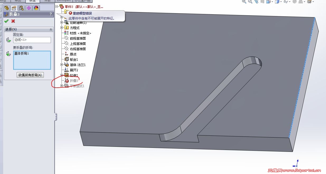

  f' N4 u! y8 {( q. p( q切除取消正交的后,折叠不起来的,你说的问题,参考一下: Y9 O% G- I* U9 A

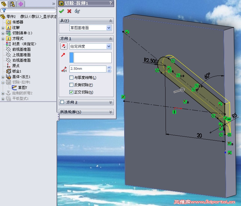

发表于 2012-7-3 13:02:02 | 显示全部楼层 来自: 中国上海
hongwei_1987jp 发表于 2012-7-3 11:22 static/image/common/back.gif
8 |- \( V4 f1 h5 m7 ]切除取消正交的后,折叠不起来的,你说的问题,参考一下
) |9 S  [6 s4 K/ F" P# ]6 Y% p钣金必须切穿,不切穿就不成钣金了,自然不能再折叠。

发表于 2012-7-3 15:24:01 | 显示全部楼层 来自: 日本
w_hs1 发表于 2012-7-3 13:02 static/image/common/back.gif0 N3 {+ v3 ?; E: |3 `0 C
: K: Z- z& ~9 ^3 X! N) M你说的没错,板金必须切穿才可以的,#30应该知道问题所在了,为什么**我设定没切透的,结果却是完全贯穿了**
发表于 2012-7-3 16:20:23 | 显示全部楼层 来自: 中国北京
SW版本2110,盗版9 \' N) C& H( l! {
请大侠看看,为什么会出现这种效果,怎么会穿透呢。

发表于 2012-7-3 16:23:11 | 显示全部楼层 来自: 中国北京
显示穿透那条切槽是上图张开状拉伸切除,再折叠后的效果,( a$ m6 ^0 z# C
后又加了一个包覆-腐蚀效果。
发表于 2012-7-3 16:29:14 | 显示全部楼层 来自: 中国上海
% ~! Z! v9 ~" l6 y9 F- y8 z. h
ow_baby 发表于 2012-7-3 16:20 static/image/common/back.gif: a: t3 M0 K$ [, r) {; c; u9 |" p
SW版本2110,盗版
9 h- a8 K) F8 s# ?  {请大侠看看,为什么会出现这种效果,怎么会穿透呢。
' [' R3 j6 N/ v" j% _1 P
朋友的盗版确实厉害,竟能盗到2110版。{::}
8 t, v7 Z$ @$ a  K! f0 T6 N4 `5 x" @
2 }) C+ n4 e, l# Y, ^8 A我在37楼已经说过,这是钣金的基本要求。正交切除是钣金的功能,所以当你企图在正交切除时不切穿是不可能的。

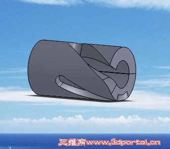

发表于 2012-7-3 16:41:17 | 显示全部楼层 来自: 中国北京
左边为包覆-腐蚀效果,右边为拉伸-切除效果!差别老大了!
发表于 2012-7-3 16:46:18 | 显示全部楼层 来自: 中国山东威海

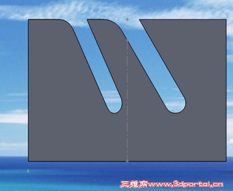

还有这么多人关注啊啊,我之前画的包覆确实是有问题的,现在再上个做法请高手指正,先用包覆求出曲线,然后用实体切除

发表于 2012-7-8 22:39:20 | 显示全部楼层 来自: 中国广东珠海
觉得用包覆后,整个键槽都扭曲了,这样的键怎么做啊?
5 _+ u. Z+ g' c5 t/ x% _还是用扫描的好。1 \! _' e" K, I  i/ C" q
  O! ]7 K; W  j$ j" E
我觉得这个应该不是键槽,应该是某个滑动的槽
