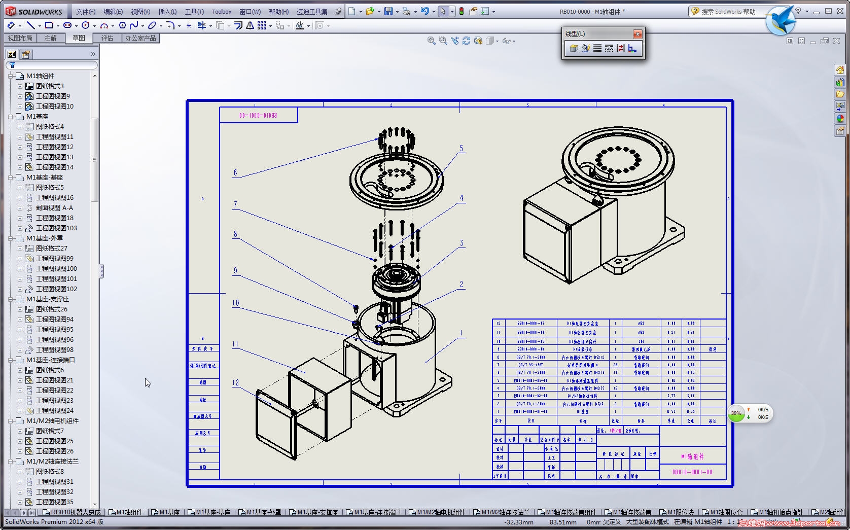

这样做不就行了,如下图:

发表于 2013-12-13 09:35:41 | 显示全部楼层 来自: 中国北京
直接新建图纸就行了,如下图:5 Y. E( d# `& Z. B* [
( q, B3 Z$ ^3 O) X8 n
发表于 2013-12-13 14:22:57 | 显示全部楼层 来自: 中国北京
点击模型视图-向右箭头(下一步)-浏览到该零件就可以了。

发表于 2014-8-18 12:40:38 | 显示全部楼层 来自: 中国北京
ohkakou 发表于 2014-8-18 11:42 static/image/common/back.gif
0 k2 W& C! m) K$ n请问要怎么做呢?
, V( t# V" ]/ ^2 e0 A8 M$ d9 C2 v5 h每一个图纸的属性是一样的吗?就是说可以图纸1用A3模版,图纸2用A0模版吗?
. ]0 U! [7 ~7 D; U6 I* N如果我想 ...
! a- ]! c' _( S( y2 R可以,每次新建图纸的时候选择不同的图纸格式。

发表于 2014-8-18 17:04:50 | 显示全部楼层 来自: 中国北京
ohkakou 发表于 2014-8-18 15:56 static/image/common/back.gif
* s6 x! W& J: b" F, n好像不行啊,修改了第一张图纸的标题栏、字体之类的,后面的都会跟着更改的样子……4 s/ Z+ s/ ^. J# J; q7 ^8 p  ?! ^
还是说我的图纸格式 ...
4 Y- ~" u# Z% B; h" V
有可能你的模板有问题,我用的是自己做的模板,你看我给你贴的图片,里面有好几十张图,一点问题都没有。

发表于 2014-9-17 01:33:59 | 显示全部楼层 来自: 中国浙江嘉兴
方法:- s. j% h& y. ^* K; q1 a5 \& J
1、 视图布局——模型视图——浏览您要的文件,投影
7 S  J1 r- f7 e$ B* r- }' ]+ N2、视图布局——模型视图——浏览您要的另外一个文件,投影. y) U  p2 a# [) [. z8 L5 E
2、视图布局——模型视图——浏览您要的另外第二个个文件,投影
+ X" m. ^% l8 l- Y$ n0 t) f

发表于 2014-9-18 11:51:49 | 显示全部楼层 来自: 中国山东潍坊
插入-工程图-模型,搞定。话说为什么要出在一张图上?加工怎么处理啊
