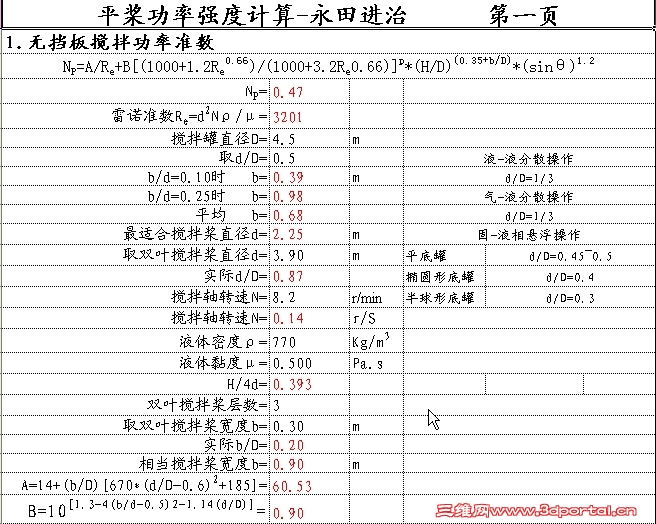

现有搅拌器,设计压力常压,最高工作压力常压,设计温度常温,工作温度15~25℃,全容积80立方米,物料粘度50s,搅拌轴转速8.2r/min,机械重量18吨,24小时工作,浆叶直径3.9米,求高手计算电机功率和减速机型号。如海需提什么参数,我可以提供。

80立方容积+ x" D$ z. @& q) I
假设: # t4 s0 L, u8 m% @5 p6 M
1、罐体内直径选取4.5米 ,椭圆型下封头,筒体6米高
% K" t" f+ \. ?3 {* r% o  ?' ]2、假设3层桨叶,45度倾斜。- c9 n  Z; I  E: b
3、固-液相悬浮操作7 [# K- k3 F/ @. G7 S7 Y1 C) O
4、物料密度按照770kg/立方
+ `* A5 `1 S" z+ ]/ t5、假定楼主粘度写50s是DIN粘度杯(秒),那么就相当于标准粘度500(厘泊)=0.5Pas
. o7 M# s6 L) W
2 P  ]  Q. ^8 N5 Q& _使用日本人平桨功率强度计算-永田进治 我自己编制,使用多年,经历200多台搅拌罐没有出问题的软件进行计算:得出功率为4.2kw4 _3 G4 [7 K0 m# i: b7 O- L
选取转速950转电动机+ G/ \9 b7 l  ~! a4 u" J) E  Z$ H4 L
减速机速比=950:8.2=116
& f! {- z; U! R$ J; h$ o& r日本人计算十分精确
" }, J8 h4 P! q, i# g/ U
