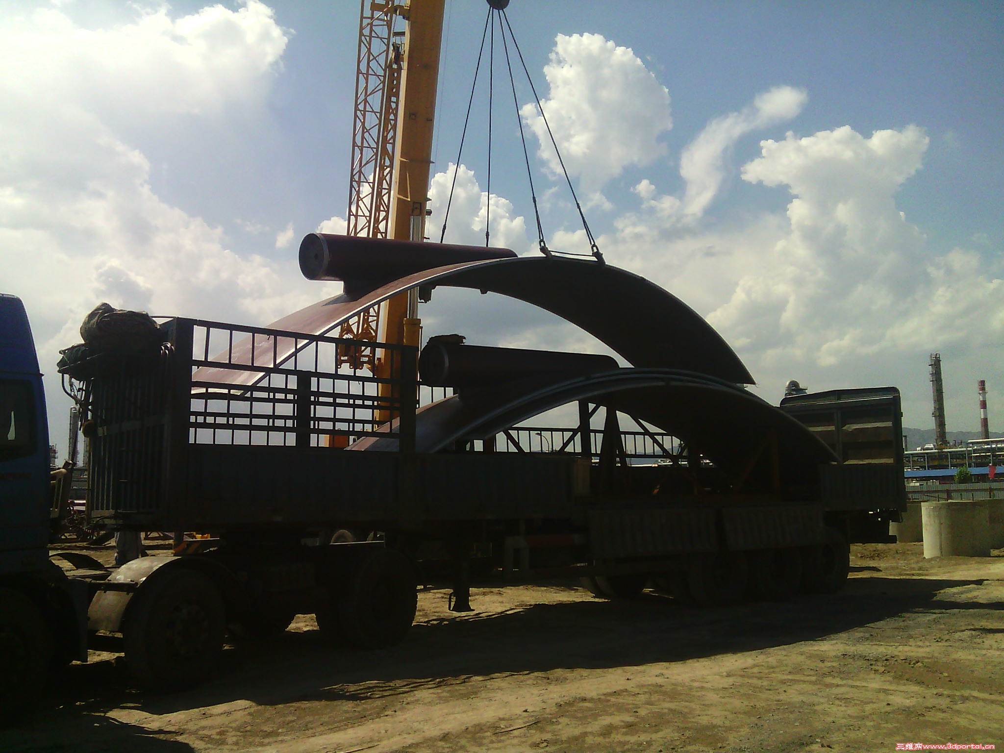

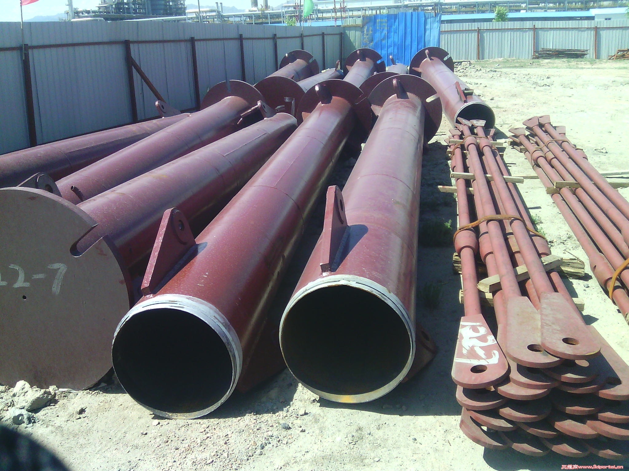

 楼主| 发表于 2012-6-24 17:22:08 | 显示全部楼层 来自: 中国内蒙古包头
本帖最后由 驿马狂奔 于 2012-6-24 17:24 编辑 * ]! L; C( m  S. x# @: ?
6 l8 {  ~5 t$ T, [+ J" V! \7 M球辨拉来了,大家看看

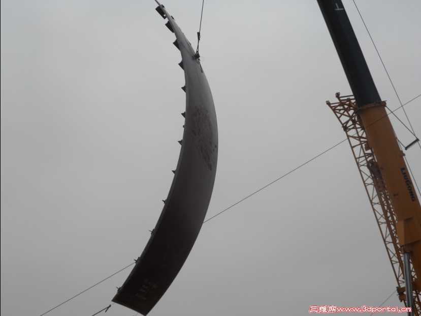

 楼主| 发表于 2012-7-5 13:12:43 | 显示全部楼层 来自: 中国内蒙古包头
吊球瓣了,哈哈哈,终于开始了
本帖最后由 驿马狂奔 于 2012-7-5 13:14 编辑 # r: R( A0 c0 Z* k9 k( h! |* Z3 I# ?
% F+ |! E$ H& r# I( I: U
吊球瓣了,哈哈哈,终于开始了

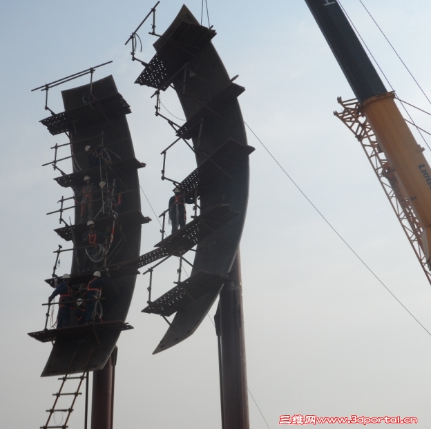

 楼主| 发表于 2012-7-5 13:18:10 | 显示全部楼层 来自: 中国内蒙古包头
如同天空的一道彩虹横空出世。  c0 k  Q* k1 q8 F0 ^9 x6 y" S% @
问题:1、工人在干什么?2、吊的过程中为什么不怕球辫变形?{:tongue:}
发表于 2012-7-5 13:59:49 | 显示全部楼层 来自: 中国北京
先安装1号和3号带支柱的赤道板,然后安装2号赤道板,完成后即可按顺时针或逆时针方向依次安装其它赤道板,直至赤道带合拢。  Z4 J0 C/ @" [. k. {$ r( _
组装的操作过程是在专用的梯子上完成的,梯子需现场绑制,顶端有两个吊钩挂在赤道板上,随赤道板一同起吊。
8 N3 p8 j% S+ E. ]

发表于 2012-7-5 15:49:22 | 显示全部楼层 来自: 中国四川成都
1、工人在干什么?: T% V% Y( n! v8 ~' y9 P; K$ a
这很明显,工人在进行球罐定位后焊接,以减少焊接应力与变形。
3 h+ }0 }" Z1 y: g, C2、吊的过程中为什么不怕球辫变形?, P% i3 y' s5 D7 [" ]3 b
球辫单片面积大,且薄,刚性差,肯定怕变形啊!# Z$ I; n5 L7 s
主要要做好防护,防护要点
" r4 W3 e& D9 L6 i" i4 q一:做专用的胎具,一方面方便运输,另外也方便存放。
& s! C( y% L7 ]二:要有一般是6-8名焊工进行定位,且工人一般都要均匀分布,方便定位与焊接。
