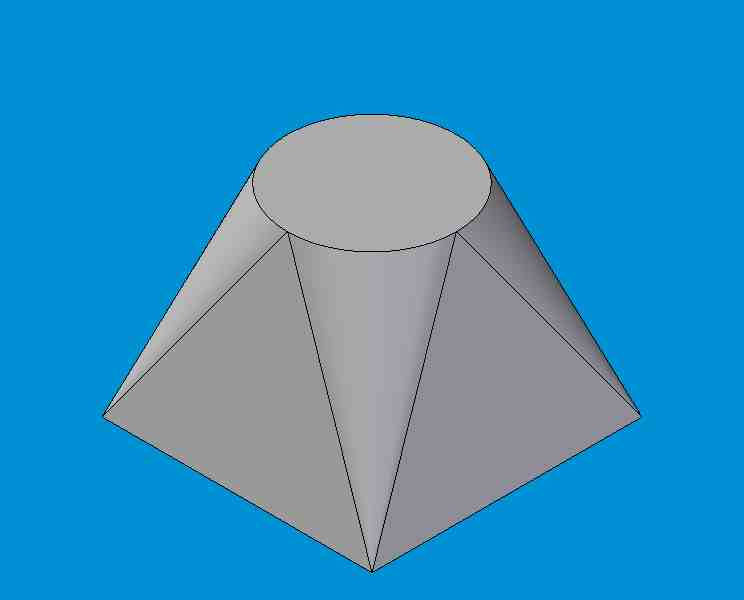

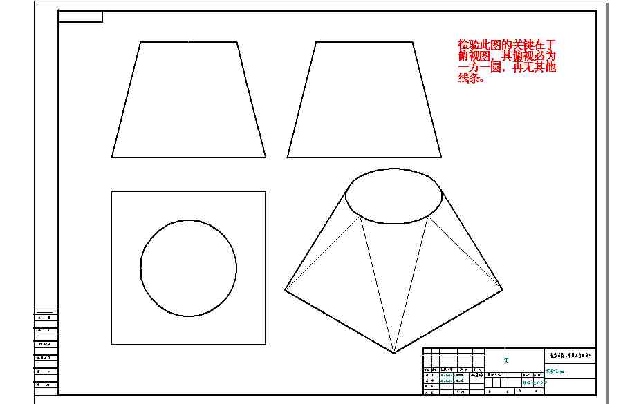

这个天圆地方的建模好像不对,如果导入至工程图中可以验证,一会儿我传上一个。
发表于 2008-4-17 08:59:49 | 显示全部楼层 来自: 中国山东东营
如果是用放样双截面做出,俯视图会多出四条线。俺是用多次镜像做出的。
发表于 2008-4-17 14:48:55 | 显示全部楼层 来自: 中国陕西西安
给你发个看看

发表于 2008-4-17 17:31:20 | 显示全部楼层 来自: 中国浙江温州
#28楼:) I8 `7 |+ Y4 v% T* G4 Z: _* z
你做的是"天圆地方"吗?能展开来吗?
发表于 2008-4-18 15:24:48 | 显示全部楼层 来自: 中国山东东营
#30 楼
我做的能不能展开,我要试一试,我就是想说直接用两个平面做放样是不对的,SE就是有这个好处,对与不对出个工程图就知道了,我是做过试验的,最早我就是直接放样,被我老师给否了。

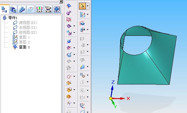

发表于 2008-8-18 10:42:39 | 显示全部楼层 来自: 中国湖南株洲
可以用三种方法做出来。一种是扫掠,一种是放样,一种是蓝面。蓝面最快。! H; g: g; w; t2 k
5 M. O& H+ p$ E! I/ h4 D" O
[ 本帖最后由 dog007 于 2008-8-18 11:06 编辑 ]
用蓝面做的
用蓝面做的

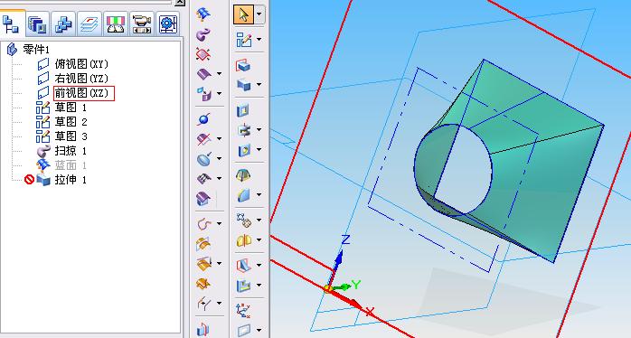

发表于 2008-8-18 11:22:37 | 显示全部楼层 来自: 中国湖南株洲
放样的命令是实体。钣金里面用一半生成,再镜像另一半。
发表于 2008-8-18 11:23:25 | 显示全部楼层 来自: 中国湖南株洲
当然用增厚命令不算直接成形。
