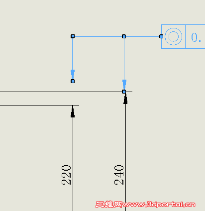

太实用了,原先标注采用的笨办法画箭头线段,学习了
发表于 2013-12-29 12:09:31 | 显示全部楼层 来自: 中国辽宁沈阳
本帖最后由 walkinheaven 于 2013-12-29 12:12 编辑 0 E) A; F, a: ]2 @
duan_jian_hui 发表于 2013-10-22 11:22 static/image/common/back.gif! v# o+ H8 u! U3 O
我的SW工程图有两个BUG,一个是形位公差使用多引线时,偶尔导致图纸损坏,不能打开了。还有一个是标注圆弧半 ...
4 r. j5 R, @$ E. \: L: \5 Z这个形位公差使用多引线的问题,我的SW也有。第二个还没有发现。我都是避免使用多引线。分开标注,图面不是很整洁,有点小乱,给工人看图,还是不错,而且有形位公差多了的感觉,他们加工也会注意小心,挺好的。

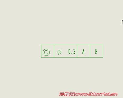

发表于 2015-5-26 11:31:54 | 显示全部楼层 来自: 中国广东广州
+ k$ C7 j0 ~6 g4 o1 o+ s
6 p8 g6 D' B3 Q% D- r请问这如何旋转90度了

发表于 2015-11-2 11:32:50 | 显示全部楼层 来自: 中国四川成都
314212186 发表于 2015-5-26 11:31
' p4 |  V( ]6 ]- J' i请问这如何旋转90度了
+ z/ b; u' i2 {. s0 i( Z: P9 I7 V  A
点击形位公差,左侧往下拉,会有一个角度选项。

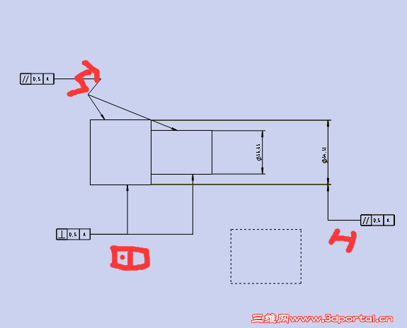

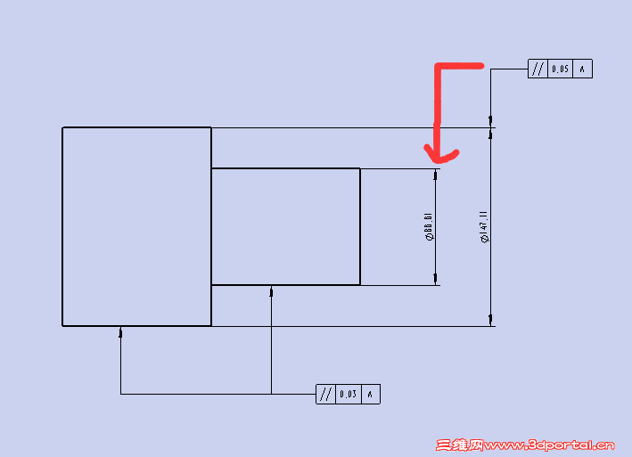

发表于 2016-3-7 21:44:56 | 显示全部楼层 来自: 中国辽宁营口
第一个问题试了一下,好使。我就在想这个(红色)要怎么标注呢

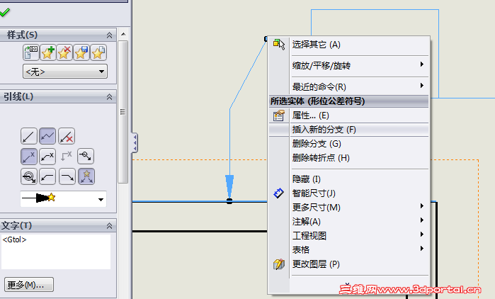

发表于 2016-3-8 08:31:41 | 显示全部楼层 来自: 中国安徽蚌埠
本帖最后由 jinqin11 于 2016-3-8 08:34 编辑 5 N, Y" o+ z8 b2 s. {
yangjunjie2 发表于 2016-3-7 21:44
' y, b& |0 @; |3 Q1 |第一个问题试了一下,好使。我就在想这个(红色)要怎么标注呢
, k3 J- w, [+ f" m3 P7 F1 c
3 C: _& R) `, E/ k, b$ M6 t选择标注,点击右键,选择插入分支
; B; ?: [' T0 u* P9 p8 e

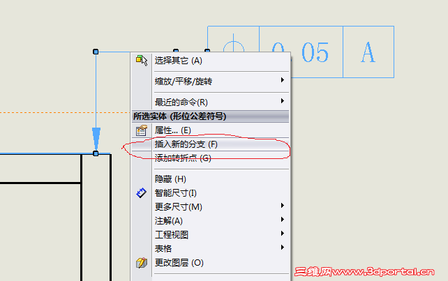

发表于 2016-3-8 10:25:37 | 显示全部楼层 来自: 中国辽宁营口
jinqin11 发表于 2016-3-8 08:31. C# J3 C+ X$ `7 t  L: o: W1 h- e
选择标注,点击右键,选择插入分支
0 k2 \' ?# c: z5 k0 `1 J: b) _1 a: {您好,刚才我是试了一下,为什么没有“插入新的分支”选择项,我的是sw2013
发表于 2016-3-8 10:41:44 | 显示全部楼层 来自: 中国辽宁营口
刚才我又尝试了一下,发现如下结论
- u$ f$ o2 d+ V; W: M9 k2 z- O4 h  X5 \2 H
这里有三个行为公差,鼠标放在上面显示“折线”的可以通过阁下的“插入新的分支”实现,而另外两个(显示“形位公差”符号,和显示“尺寸线”符号)没有这个选项。: {. e+ E9 _0 s$ X
+ s; U+ H2 u0 y0 Q' g6 M' Z
而我先前的想实现的就是第三中,标在中心线的那种
发表于 2016-3-8 11:41:25 | 显示全部楼层 来自: 中国安徽蚌埠
yangjunjie2 发表于 2016-3-8 10:41
, @+ S9 U: {7 J8 L1 T刚才我又尝试了一下,发现如下结论8 p. j; v* j6 Y: c- D8 u: O" @
2 v0 w# r% d* G  J0 S这里有三个行为公差,鼠标放在上面显示“折线”的可以通过阁下的“插 ...
! l% }. ?: A* b2 Z空白地方生成分支,然后移动
2 i# O! _$ Q; p; r( W) i1 T, i
发表于 2016-3-8 22:58:48 | 显示全部楼层 来自: 中国辽宁营口
不过你这箭头没有对上(并不上我上面图中右下角的那种)。仅相当于我上面图形中,左下角的那种情况,在此基础上移动箭头,尽可能的接近尺寸的箭头
