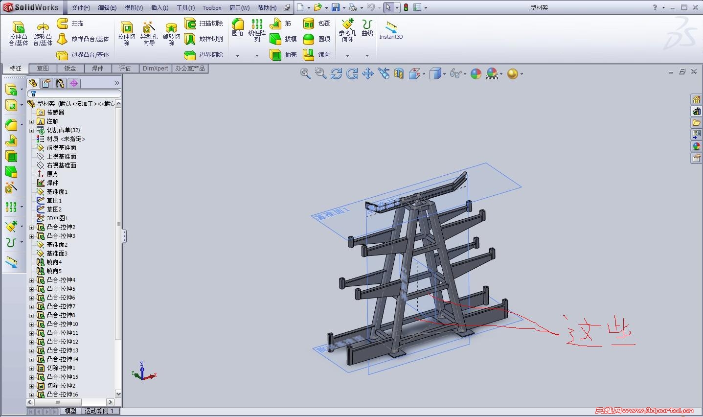

22# wwwzzzvvv
8 P' I# K. A9 W+ b; d我画好了 这是我昨天用扫描和镜像画的 帮看看  不过很繁琐    我今天试下焊件  你看我这图上的指出的那些加强筋是60*60*5方管 或者用6#槽钢  我昨天是画了拉伸的  用了好多步骤  又没啥简单的方法 谢谢

 楼主| 发表于 2012-5-31 09:39:07 | 显示全部楼层 来自: 中国江苏南通
14# KCKK
/ B# X' {% U; t! V对了 大哥 你这个三维里面如何标注的尺寸的 好帅。。。  教教我
 楼主| 发表于 2012-5-31 09:50:18 | 显示全部楼层 来自: 中国江苏南通
24# fsjt
) \. a6 X+ ~2 S' h7 v# i
" }2 y" D6 ]# ~, ~6 G7 l3D草图必须要实线嘛?  构造线不行?

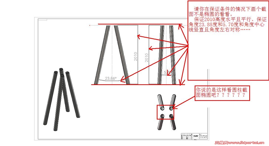

发表于 2012-6-1 10:55:40 | 显示全部楼层 来自: 中国江苏苏州
这样做符合你的要求吗??????……  q, T+ Y2 v" X6 p! M
wwwzzzvvv 发表于 2012-5-30 12:07 http://www.3dportal.cn/discuz/images/common/back.gif
这位兄弟:你这样画圆柱的截面是椭圆的!
发表于 2012-6-1 14:01:00 | 显示全部楼层 来自: 中国安徽蚌埠
这位兄弟:你这样画圆柱的截面是椭圆的!, [7 v1 g$ l8 S1 }/ o8 L
mygc 发表于 2012-6-1 10:55 http://www.3dportal.cn/discuz/images/common/back.gif
" X# y5 X: t$ M* P是吗?你画一个圆柱带双向角度尺寸截面不是椭圆的看看……
发表于 2012-6-1 14:02:31 | 显示全部楼层 来自: 中国安徽蚌埠
这位兄弟:你这样画圆柱的截面是椭圆的!/ ?- s* T3 X6 l$ @
$ g! x$ m8 P! q# E$ t# k& H+ w
期盼尽快得到答复,感谢……

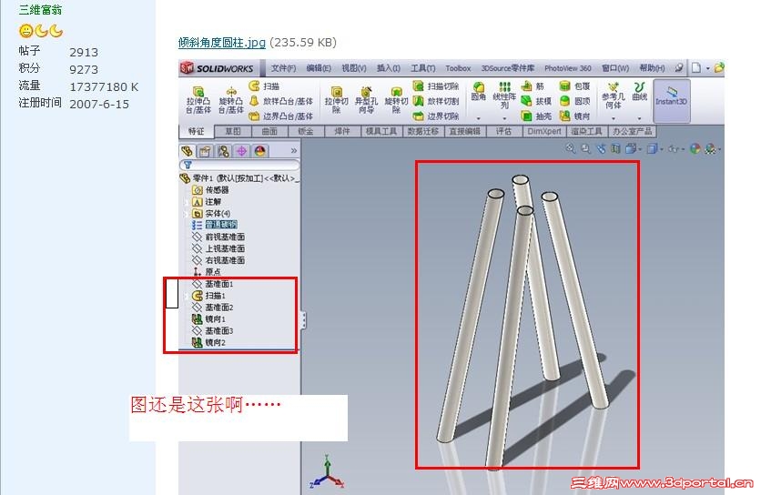

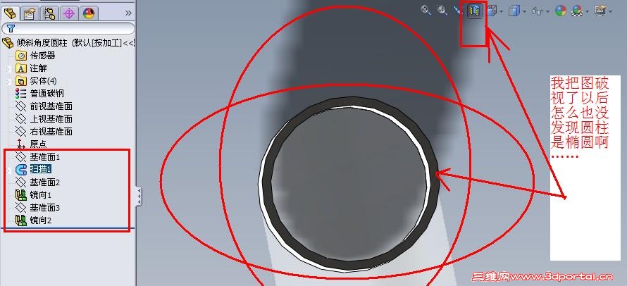

发表于 2012-6-1 18:57:40 | 显示全部楼层 来自: 中国安徽蚌埠
% t, o" F. W* ?1 n8 W/ C2 ?
这位兄弟:你这样画圆柱的截面是椭圆的!
0 `- m$ c4 s' Hmygc 发表于 2012-6-1 10:55 http://www.3dportal.cn/discuz/images/common/back.gif
2 p) a1 k/ z. w
无语,见图……
发表于 2012-6-1 20:27:04 | 显示全部楼层 来自: 中国江苏苏州
无语,见图……
# U( a6 y7 T6 x4 y) ^: _2 @wwwzzzvvv 发表于 2012-6-1 18:57 http://www.3dportal.cn/discuz/images/common/back.gif
刚回来看到这位兄弟的回帖:
# r0 d, I* y" @2 o. B    有两个可以参考检验是否椭圆的方法:
; W( x# j# v6 @4 ^          1、把角度24度足够放大,再垂直圆管截面,估计肉眼就能看出。
& j" T7 u. [+ [9 F2 F; W' C% {( s+ S          2、垂直圆管截面,能标出直径就算圆。
' g. C% B1 Q- o/ A, u2 M. q8 \: `( F
