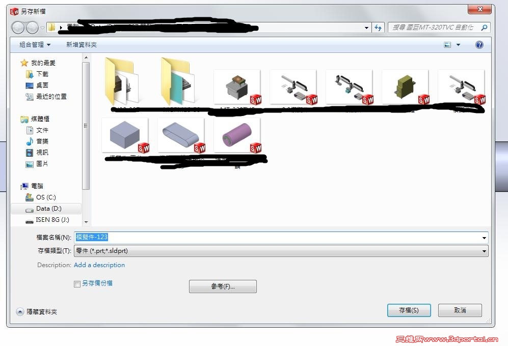

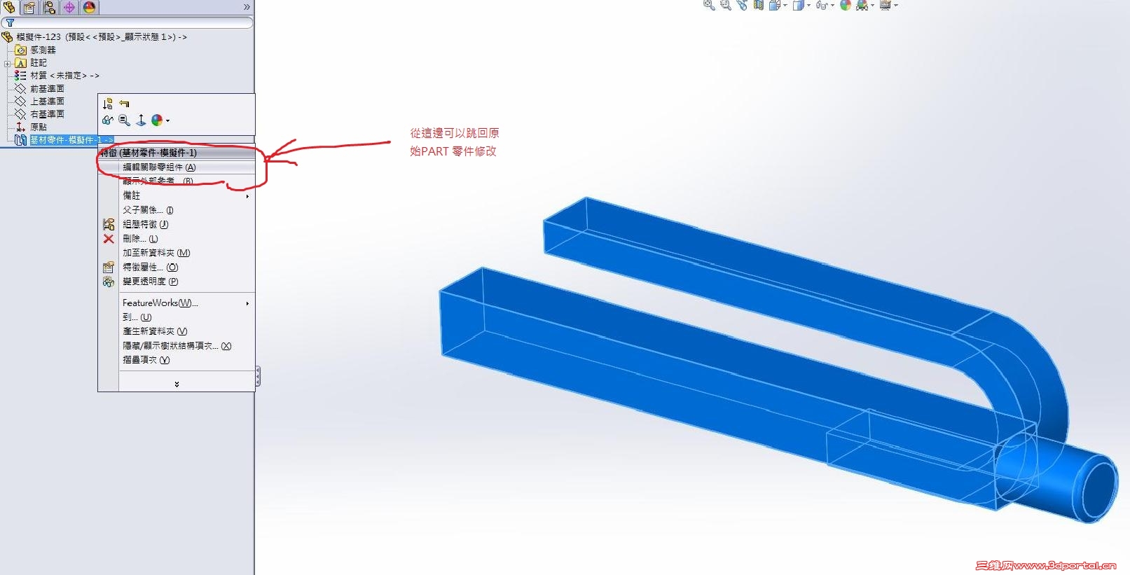

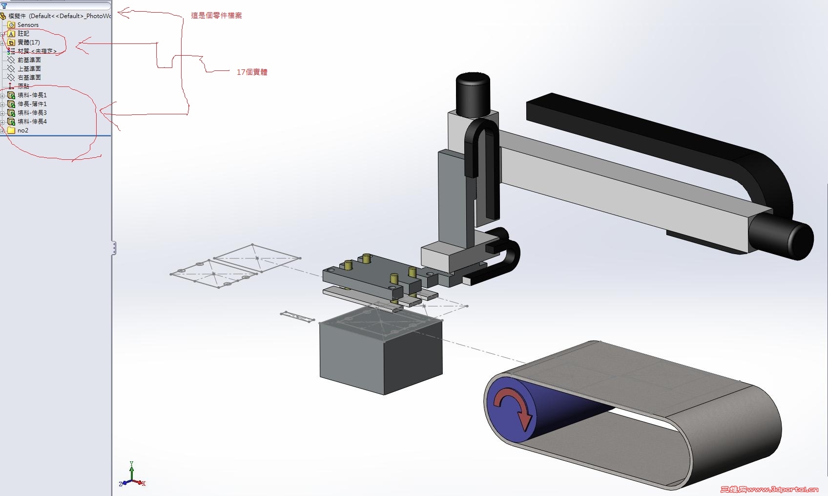

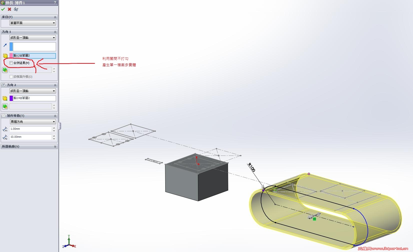

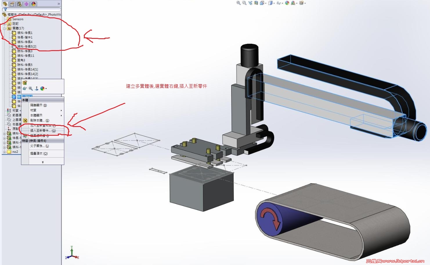

下列介紹 用單一零件生成 多零件後 在組合成組合件3 q$ d& h; V: X& b8 _# C- N
適合用於從0開始規劃的設計
5 W" w8 C) F- }* H2 \* i2 h1 a+ O3 X, _7 x5 H9 A: a$ {2 S
教學如下% r/ f& z0 `6 C, W  j
1-圖中範例 是一個零件檔案 卻有17個實體
- G! Z% [% ^+ D' {& M9 f0 J3 k0 U/ _2-建一張基本草圖為規劃
( Y7 l* u, u8 U- A8 o$ ?! G! M2.1- 生長個零件,並依需要將合併結果勾選移除(產生多實體)
9 Q: i: e, t9 S) |) M3-建立出 規劃機構後 2 q$ C( p4 w& t# g. l
3.1-於樹壯列尋找.實體 按右鍵,選取插入至新零件<-----(我是繁體,簡體語文可能翻譯不同)
2 k( |0 t1 x# p& [5 q" _4-跳出一存檔框,此時檔名會自動加註 零件-XXX  建好檔名存檔! <------可以自己取名+ ~; ]3 i' W% U" ^0 e
5-存檔後,會跳出該實體產生之零件,此時就可以再開個組合件做組合裝配模擬!( l* O  I0 @/ K$ y4 c
5.1-要修改時,可直接修改,或者於基材處按右鍵-選取編輯關聯零組件 ,可跳回第一個PART 做修正& D  s7 Y. A) P: g) P+ o
5.2-第一個PART 檔案修正,會關聯性全面自動修正!<-----這部分見仁見智 有時候方便有時候討厭~
