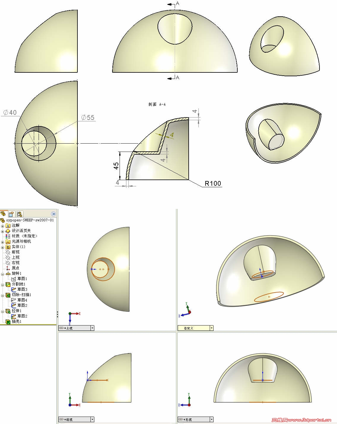

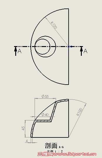

[求助] 请问这个图怎么画?
 楼主| 发表于 2012-5-12 11:39:29 | 显示全部楼层 来自: 中国广东云浮
搞定了,哈哈。' J3 y* S! V! I# {. H0 E
2039861; u& F" @( _% q0 |8 B
& b+ s( I( d+ j: s& B* N  KPS:12版的哦。

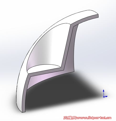

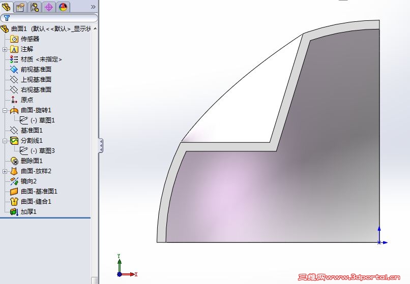

很久没有发帖了,楼主的图纸没有问题,投影具有唯一性。
厚度小于5mm
厚度小于5mm

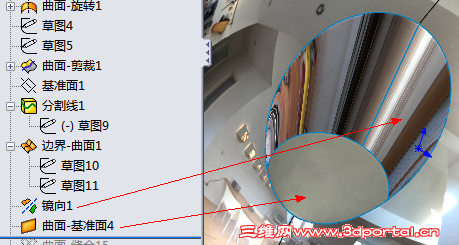

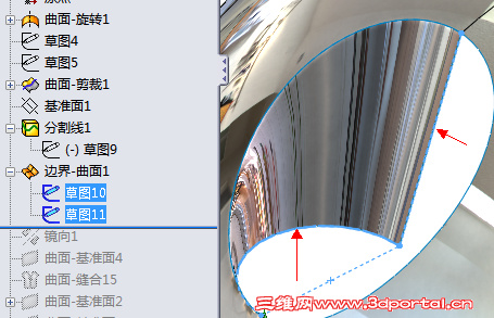

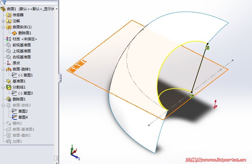

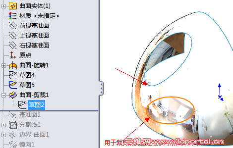

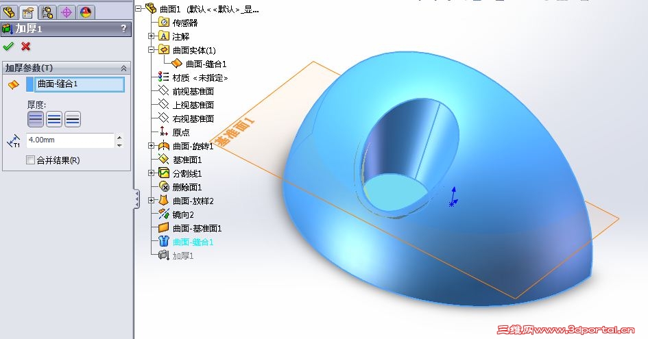

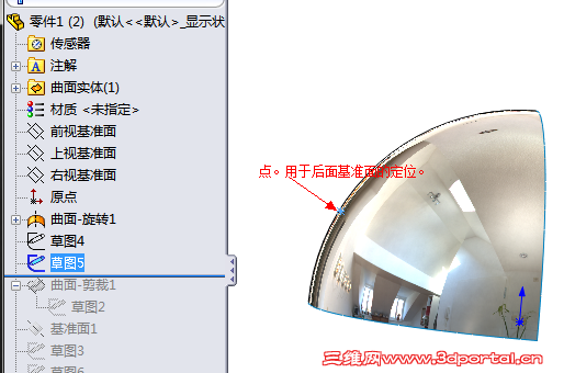

发表于 2012-5-12 16:30:18 | 显示全部楼层 来自: 中国浙江金华

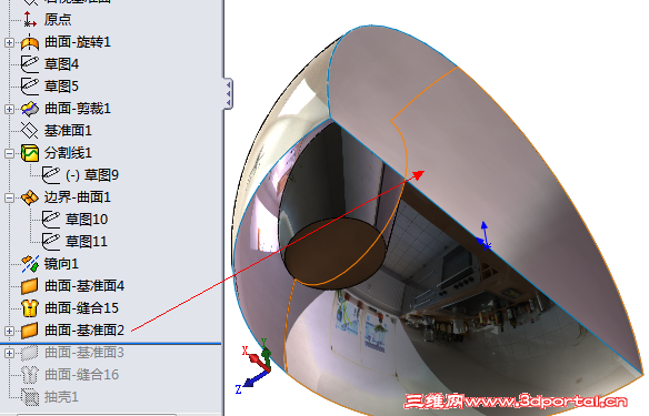

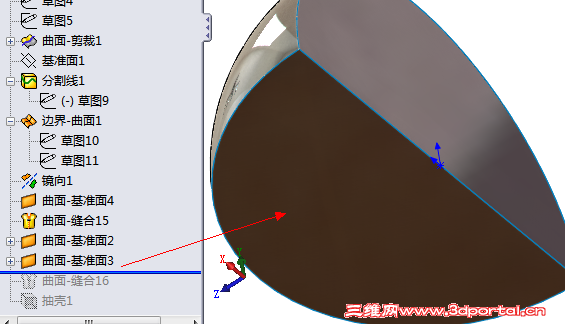

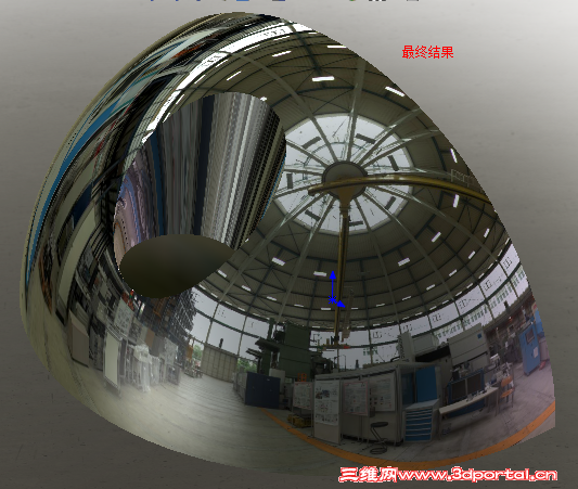

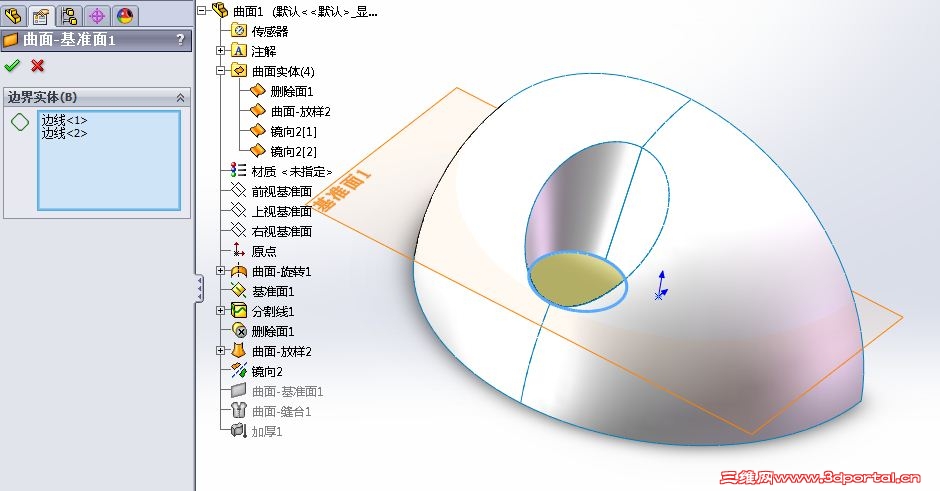

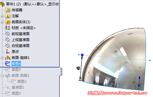

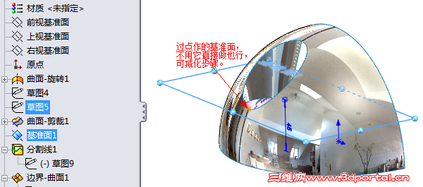

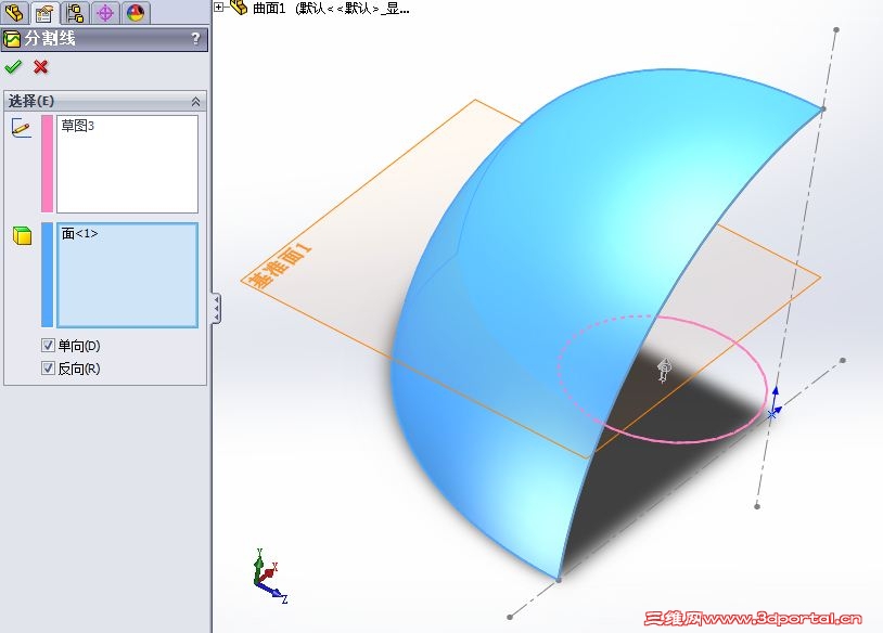

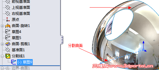

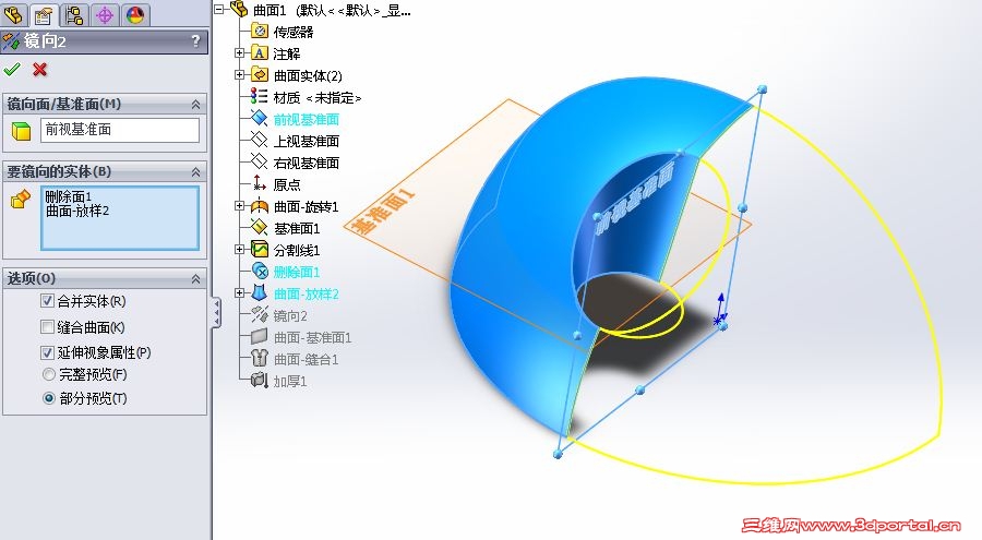

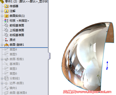

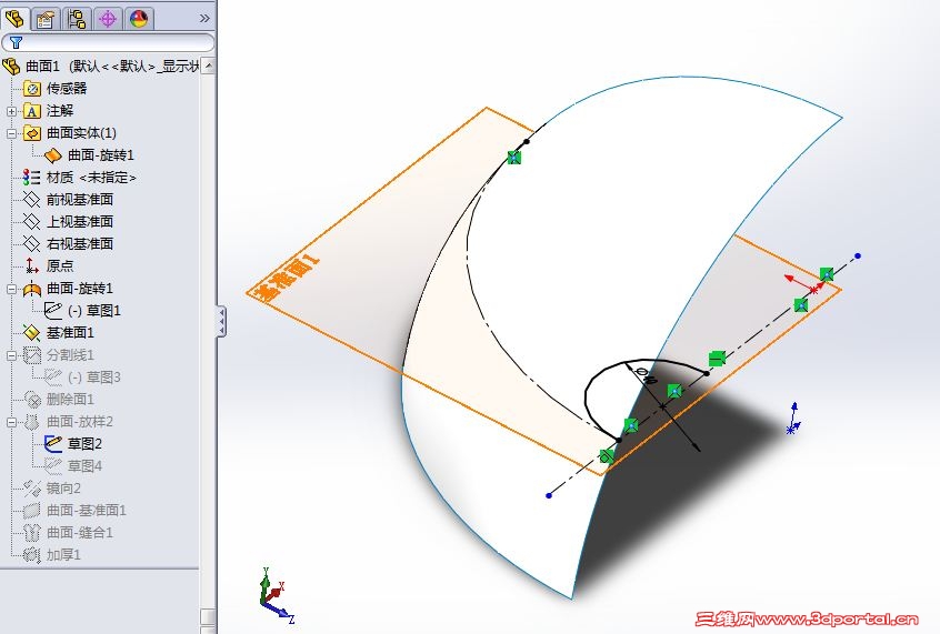

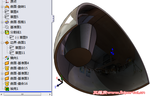

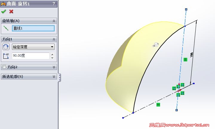

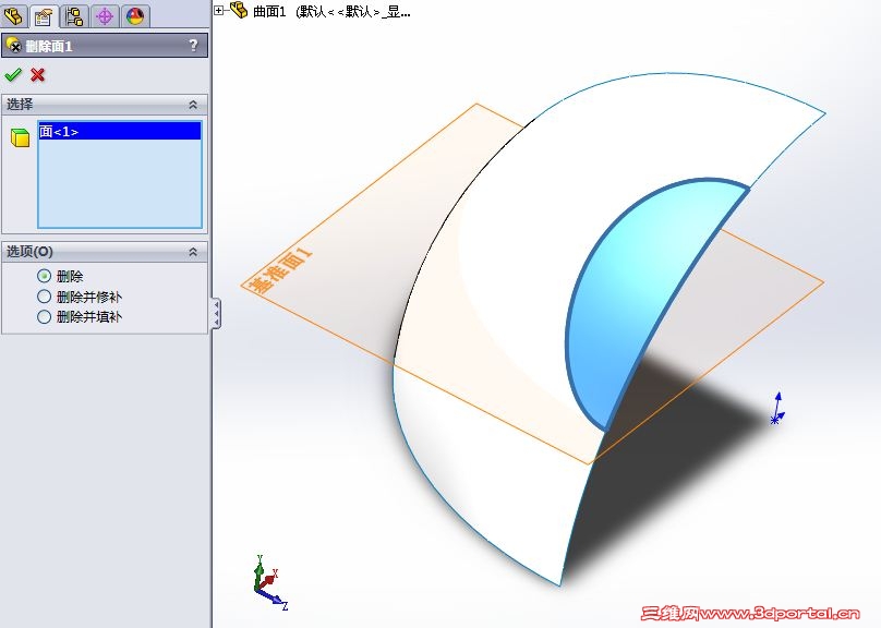

$ }3 C, A0 X/ H. e) P8 _
; s7 H4 u' M/ P+ Y" m5 P3 j 1.png
& ^( Q, f$ G8 e  y9 u# j5 B8 C
- x0 A3 [' h) \9 U+ W/ p8 r) ^4 }& g0 `0 _* N
, Z. p! x5 V# @- F: X5 b6 L3 j
2.png ! l6 T/ q- D2 w* G  q9 |4 f
0 y  ~3 k; S% J, A$ h
0 n& [+ T9 |$ c; ~. i/ R+ `  Z( m1 r
! |' C) n5 N3 j" q" }3 ]0 o2 U# { 3.png / d9 G9 m: D3 M/ @
5 ~- R' L* p0 y
第四图注释被网站标记盖住了,写的是:用于分割的圆的定位参考上面的点。* m- y& r/ l9 v" B  `

发表于 2012-5-12 16:32:42 | 显示全部楼层 来自: 中国浙江金华
本帖最后由 sunrays110 于 2012-5-12 16:44 编辑 9 H3 |; i/ @: x+ T& q
: ~, l3 h6 F( z( m! }5 n  |原来已有回复了啊,算了,不删了!将就看吧。4 D: G5 Q' r& u" J
上述截图的合影,呵呵。

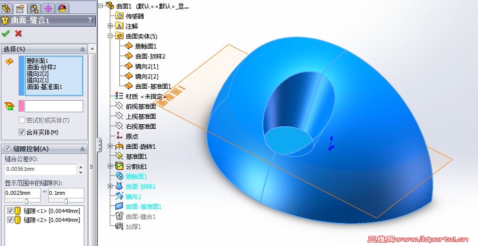

 楼主| 发表于 2012-5-14 08:24:59 | 显示全部楼层 来自: 中国广东云浮

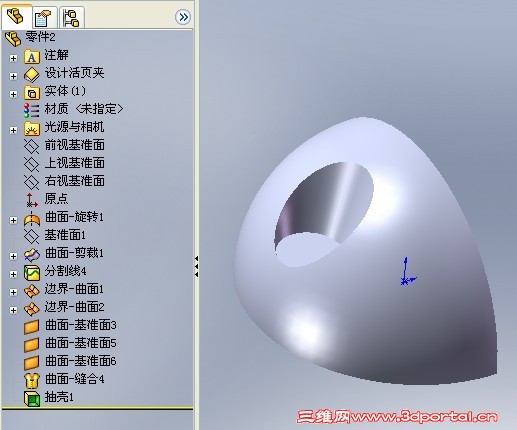

非常感谢xuhongejo及sunrays110的热心帮助,可能是版本问题吧,我的SW2007能把曲面做出来,但是无法缝合还有加厚,问题已经解决,谢谢!!
 楼主| 发表于 2012-5-14 09:02:21 | 显示全部楼层 来自: 中国广东云浮
. T* @9 O  b+ K3 }4 p做出来了,不知道为什么SOLIWORKS里面有那么多的局限性,一个完全可行的实体需要走弯路才能完成。
! t4 k) _; V! }3 p; p0 C4 h6 C# k下面是SW2007的源文件,还不清楚的可以看下。' N; h1 i/ u8 F9 N) `8 v" P
再次感谢大家!
' L5 \; L% @. w. U7 A3 @7 q 零件2.rar (267.17 KB, 下载次数: 5)

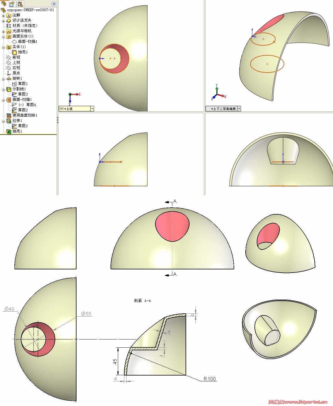

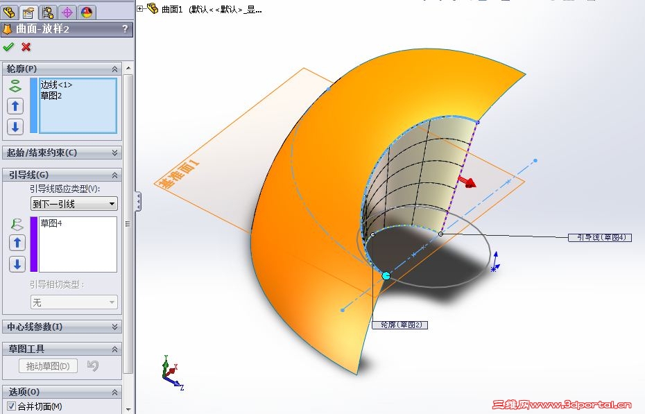

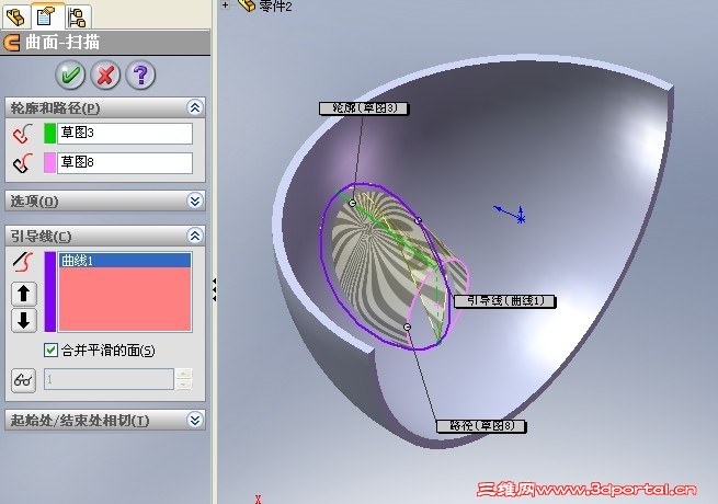

楼主这个题目有点意思 ,不过建议你还是先弄清楚什么是曲面建模、实体建模、混合建模再说。你现在学会的方法是曲面建模,正如你说的感觉很麻烦,但是当实体建模不是很容易实现的时候用曲面建模反而思路会很清晰。
: M1 n/ w2 J3 w" z& n& S# f$ G5 p1 o7 ?0 }; k" ~% P  K, L
先上个混合建模的截图,提示一下:关键就是“引导线扫描”,引导线是一在球面上的空间曲线,投影直径为55,路径是一直径为40的圆,且与引导线交与一点。就是俯视图上面两个圆的相切点。
% _$ U( |! _& u& {$ a- O0 S3 G0 O) d( d% T9 N
- b6 K- c3 o6 a* j最后是实体特征建模 4 L/ l  Y# D7 x9 s( X
 楼主| 发表于 2012-5-19 15:20:52 | 显示全部楼层 来自: 中国广东云浮
33# oypopen 4 s5 t5 s3 O: O" ~' w4 Y6 e
楼主这个题目有点意思 ,不过建议你还是先弄清楚什么是曲面建模、实体建模、混合建模再说。你现在学会的方法是曲面建模,正如你说的感觉很麻烦,但是当实体建模不是很容易实现的时候用曲面建模反 ...
5 s& ?6 i' [' Bsw2003x 发表于 2012-5-18 19:09 http://www.3dportal.cn/discuz/images/common/back.gif
1 k4 l" @3 z" r
混合建模的利用“曲面切除”很有意思,我没想到,不过我按你的做法也是扫描不出那个曲面(下图)。实体建模我也试过,不知道你的“切除—扫描”是怎么做的,我用的是“切除—放样”但是放样不了。
8 g9 J/ c# r! W% Y3 P+ k# p: G4 p7 p5 U
