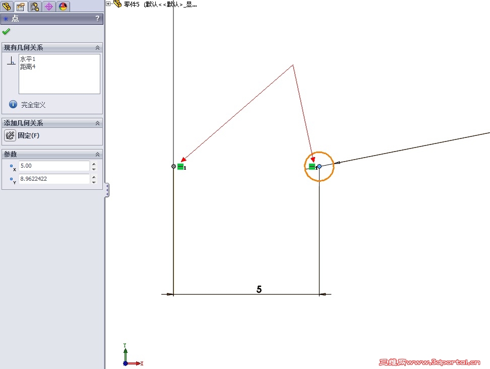

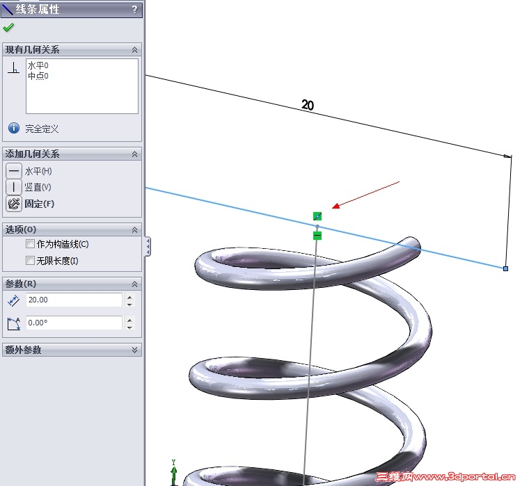

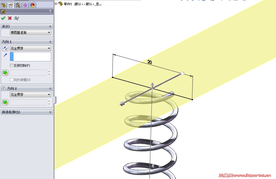

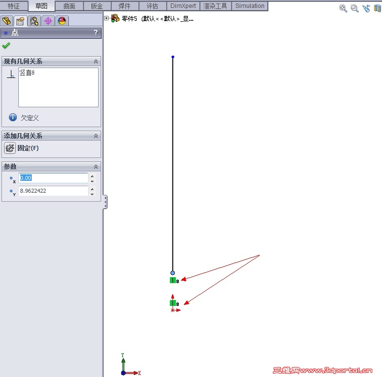

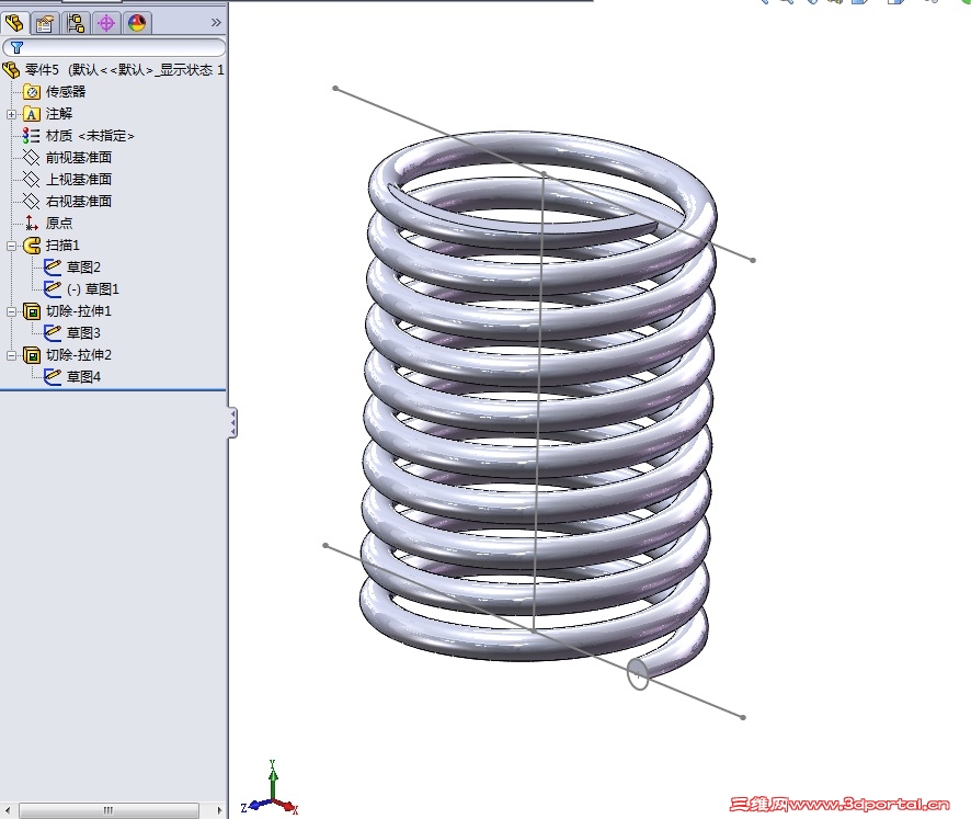

发表于 2012-5-30 15:00:40 | 显示全部楼层 来自: 中国广东珠海
无声视频教程
3 V6 V- V6 v8 r" K- r2 c& n6 {7 l2 \! h) [% o: l$ h3 J
1.jpg & v4 M$ P+ r" z+ Q. J+ @9 {
2.jpg 2 `0 E3 o6 z: D: s8 h% }# o/ a# |
3.jpg % N  b6 |1 m  u7 j; t, O- u
4.jpg 0 N$ z+ x7 l1 _# o, |' j
5.jpg ( m3 g* \/ }: Q( h$ Q# I
" }3 z+ l( N4 |3 ]  V! n4 @1 d1 w
