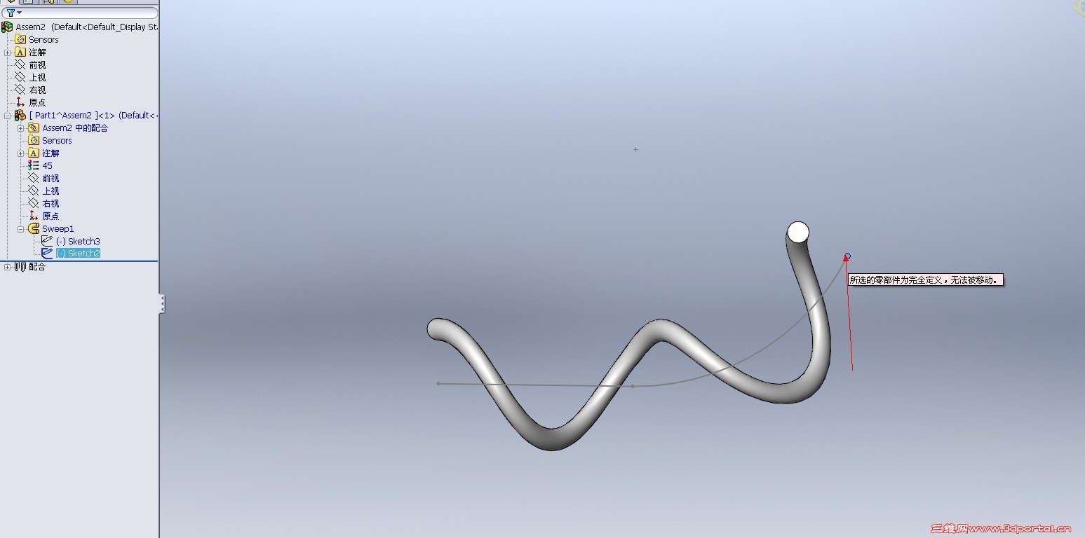

现做了一个压缩弹簧动画不知大家! I% H* e, X% n) s
还有没有更好的方法. J7 G8 N# S# m2 k# i
请大家发表一下意见) c/ c, Q3 ^1 Q7 f' h2 i4 f# H& I
 楼主| 发表于 2012-4-15 10:47:59 | 显示全部楼层 来自: 中国河北保定
注意这个是在装配体中时时移动的
4 [/ u# P; Q, h& R不是用的动画
 楼主| 发表于 2012-4-15 10:48:48 | 显示全部楼层 来自: 中国河北保定
注意这个是在装配体中时时移动的2 L- S. v. ~5 x5 _" k
不是用的动画

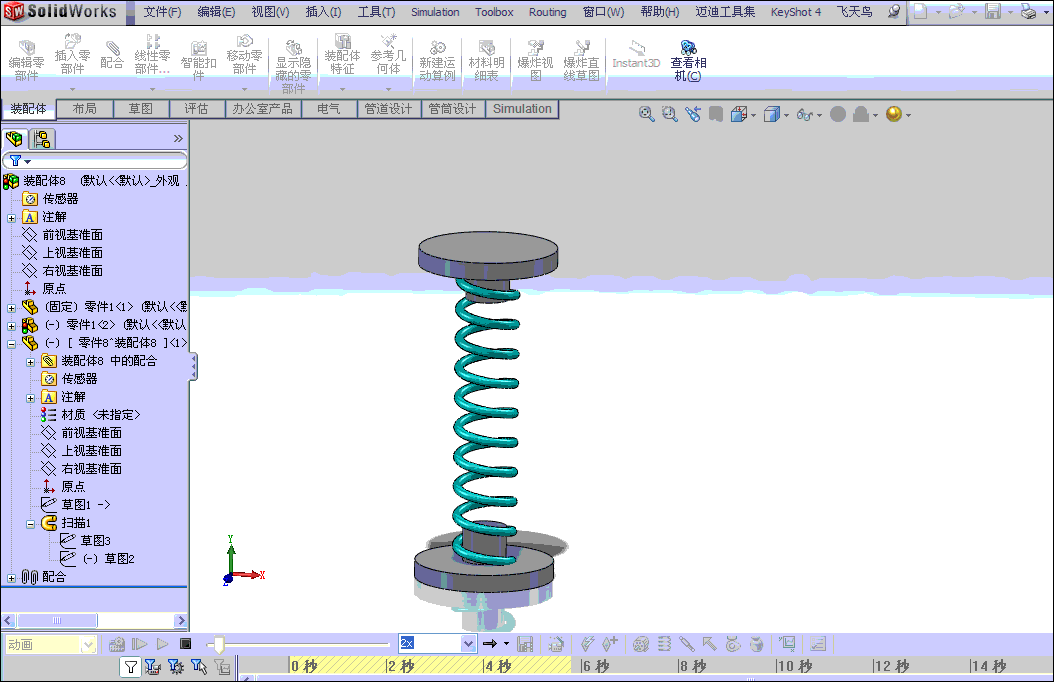

看来没有太多人喜欢这个,有意思吗?" @0 Z7 d% H/ u) L
我来终结讨论吧 不知是否符合楼主的要求。
" b" o4 e) k3 \这是我做的教程0 ^9 \: x+ Q* j& m
% e7 x9 a9 c" ^% G0 v: e7 C附件是高清教程和源文件

, G& w- x% a7 |) G" j在装配里,可以定义活动最小/最大距离吗?

' J$ g+ L/ O8 I4 L比如我要弹簧在压缩后距离50,回弹后为80,也就是在50-80之间活动,你这个能做到?

不就是控制路径的长度吗?很容易,您自己做吧 我累了
 楼主| 发表于 2012-4-16 07:46:44 | 显示全部楼层 来自: 中国河北保定
13# ZHYJ96 2 ?7 `+ F$ i+ M& M
现在是修改弹簧的长度来移动6 k' z, c9 B$ }3 c: h& `
怎么不用这个呢
; a6 V: j5 v/ {用上面配合的零件移动来修改弹簧的长度吗?

用上面配合的零件移动来修改弹簧的长度,当然可以(将线端点配合到零件上),但不是更累吗 ,这几天忙的要命,就用个简易的来说明问题

其实原理就是装配体的自顶向下的一个设计...
