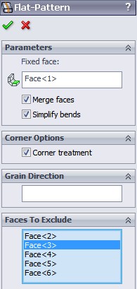

先把零件展开然后再编辑展开特征,在编辑展开特征里面选择 “FACES TO EXCLUDE”就可以达到这样的效果,但是我不明白,如果把成形工具展开了,那冲压的时候怎么能确定成形工具的位置呢?
发表于 2012-10-3 21:06:00 | 显示全部楼层 来自: 中国上海
补充一下图片说明一下。
展开后去掉成形工具
展开后去掉成形工具

15楼正解!
