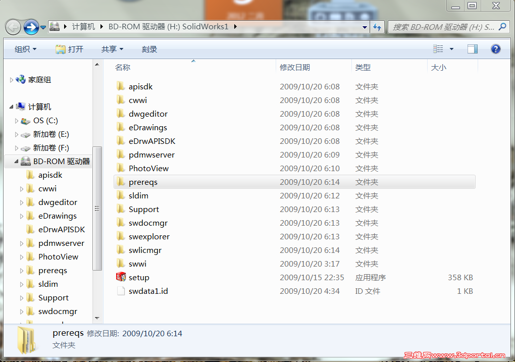

[求助] 求助,第一次安装sw2010sp0 64bit,根本不让装
发表于 2012-2-5 13:16:46 | 显示全部楼层 来自: 日本
本帖最后由 hongwei_1987jp 于 2012-2-5 13:28 编辑 , D2 K( c0 P+ a0 j( G
/ L- @$ E+ G' p是安装版本!5 F  p4 u6 ^8 y* T$ Q! s( L
0 `: r5 i2 U. i  W7 i, y删除C盘的安装不成功文件,搜索**SolidWorks**,都删除
2 b) o' t: D; L6 Q. ~0 R: y清除你电脑的SW注册表,不知道位置的话,搜索**SolidWorks**,都删除% B; N+ n+ T# s3 X
8 Z. q0 ?' g& v; `1 U  B' u8 \重新启动电脑,再重新安装4 r+ Q1 I. F4 G7 W: u' m$ N  O
! X$ H9 Y& W, W( p! [% {2 Q- t
安装过程中,会检查你序号没有通过,按取消。以后要是出现注册对话框,按确定,出现填写邮箱的,出现这个对话框,按取消。

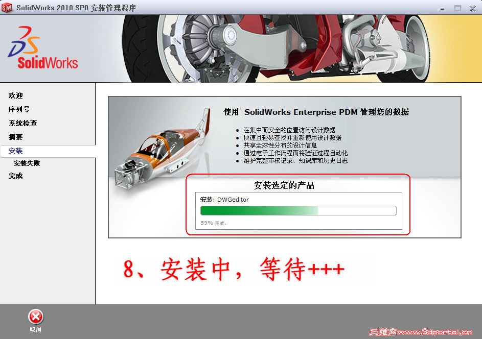

发表于 2012-2-5 14:56:44 | 显示全部楼层 来自: 中国江苏苏州
17# hongwei_1987jp
" C2 p! d6 B7 X& D% Y, @下面是截图附件" ?) G5 S. j3 F8 ^
88fujie 发表于 2012-2-5 11:43 http://www.3dportal.cn/discuz/images/common/back.gif
" z  s) z& Y6 k! _  L- `看你安装的截图,是升级版,安装板的安装界面不是这样的。看下图。

不要用SWWI中setup安装,你试试完全安装,或者把prereqs文件夹了得文件都安装一下。(建议断网安装)
发表于 2012-2-5 22:21:02 | 显示全部楼层 来自: 中国上海
假如你是第一次安装SW2010。一定要先安装 prereqs 文件夹下的“OfficeWeb、VCRedist、VSTA、dotNetFx}”文件夹里面的东西。如果已经安装,当然就不需要再装了上面的东西装好之后呢,那就运行swwi\data下的setup.exe。。安装很简单,输入序列号0001 0001 0736 0361 JK3Q HDJ3其他模块的序列号就别输了,下一步。。。安装吧。。。安装结束后,你会发现鼠标老是在一闪一闪的,那是有后台程序,,这个时候,你千万别重启电脑,否则。。会很麻烦。。等鼠标稳定了,不闪了,你把Crack文件复制到solidworks安装目录下,覆盖掉。。。关键是,安装完成后,别急着重启就对了。。

 楼主| 发表于 2012-2-6 18:12:29 | 显示全部楼层 来自: 中国山东淄博
亲们,节日快乐。% k$ \* s! A$ `4 o
继续帮我想想办法。
& F# G5 j8 |3 c* k4 t" c7 G+ R% h0 W我装到70%出现 intaller 错误。
