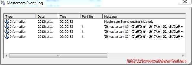

发表于 2012-1-11 09:40:58 | 显示全部楼层 来自: 中国台湾
楼主,你好:
0 G* ]  K2 L3 x4 g; q* k# P, _: w2 |我在win7 64 安装x6的英文版,可以启动,但进行 64繁体化后,就无法启动x6, 就会出现这样的讯息,请问是那里出错了呢??能否告知??谢谢。
 楼主| 发表于 2012-1-11 11:40:35 | 显示全部楼层 来自: 中国广东东莞
楼主,你好:. I! m: x2 E8 z( a6 p7 _' M
: ]& K# Q1 \: U7 W8 w0 C( V' G& ~gtxkie 发表于 2012-1-11 09:40 http://www.3dportal.cn/discuz/images/common/back.gif
* v6 W" I9 D; ^/ f9 E& T* i1 ?3 S. E7 |8 N' F
应该是mastercam.mtb这个文件引起的.我在消息那告诉你mastercam.mtb文件下载连接.
