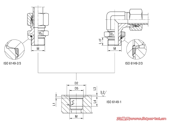

[求助] 20兆帕的压力 管接头总是漏油呢

组合垫处可以改为金属垫,O型圈处不好处理。

平面密要注意以下几点:# B) L: x& U) B1 N8 H
1.密封面的平面度,密封面有无碰伤$ x: e) s; S# y; e! Y: v. U! w
2.密封圈槽的深度与圈密厚度是否相配,密封圈应有一定的压缩量
$ _4 Q% _1 q6 T6 ]4 h3 a3.密封圈槽的直径是否与密封圈外径想配,槽直径应略小于密封圈大径

70-80度的高温,对于普通的O形圈来说是有点高了,不是马上漏吧,应该是用一点时间才出现的,换成氟橡胶的O形圈试一下。

工作时是否振动?有好多的漏油是因为振动引起的。
发表于 2012-1-6 08:22:54 | 显示全部楼层 来自: 中国湖北十堰
O型圈作为静密封20MPa是没有问题,但是马达运动中有震动,而震动则是O型圈损坏的主要原因。所以最好还是改变连接形式。
发表于 2012-9-4 22:22:24 | 显示全部楼层 来自: 中国云南昆明
按说20MPA对焊接时平面密封不成问题他的标准工作压力31.5MPA,泄漏的话主要O型圈的槽太浅或者和螺纹的垂直度有问题,垫圈有标准的一般不会错

我们在安装接头联接件是也常遇到类似问题,个人认为在拧紧时,由 于摩擦使O形圈在两接合面间扭曲,不是正常状态了,所以使用不住,但是一般在径向密封上好像不存在这样的问题。
发表于 2012-9-7 20:50:02 | 显示全部楼层 来自: 中国广东深圳
本帖最后由 whoeric 于 2012-9-7 20:52 编辑 + a# B9 |  J! U1 Y1 M
$ B3 l3 j; L5 M7 `" s& H楼主请查一下你的接头油口加工是否与接头配套,O型圈密封的接头似乎要在油口加工一个角度,使O型圈压入到这个角度中使其密封。如图所示。

压力这么大O型圈最好带挡圈的,再就是看看你的沟槽尺寸对不对,再就是表面粗糙度
发表于 2012-9-13 11:36:28 | 显示全部楼层 来自: 中国天津
在该密封圈安装槽内垫一个0.3mm厚的铜垫试试。
