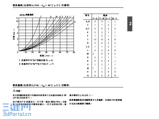

一般应该按样本提供的最大流量来选,我们在使用时压差不超过10bar,所以一般Rexroth的E型机能有65L/min左右。
发表于 2006-10-20 22:30:02 | 显示全部楼层 来自: 中国广东东莞
4we6曲线
要看系统允许多少压力降,一般没问题
发表于 2006-10-20 22:31:09 | 显示全部楼层 来自: 中国广东东莞
4we6曲线
要看系统允许多少压力降,一般没问题

        相同的流量时,不同的中位机能其压力降也不一样,但也不至于像你说的那么大吧。) {/ x6 _8 S3 @/ t, {
        以北部精机Northman为例〈因其电磁/电液阀可与力士乐比质量〉:6通径的额定流量是63L/min,当Q=30L/min时,常用的O型的压力降约为2.5bar可参阅附件或直接上北部精机Northman网站查看:http://www.northman.com.cn

查一下样本上的压力-流量曲线就知道了!; [) P3 g7 t: I0 k$ X
一定能的!

认同18楼的说法.不过我个人觉得台湾或国产的NG6电磁阀,其说明书的参数之水份蛮大,基本上是互相抄袭! 而我们平时设计时,普遍应用到"峰值"的一半左右.所以,通流量太大时,仅能挑选更大通径的阀.

2 _# p$ n+ \. L6 U/ J7 S2 Y 1.换向阀的流量应该就是额定流量,根据流量公式可以看出跟压差存在着固定的关系
: u  Z& \# @+ j    楼主的问题就很清楚了,看厂家的执行标准是否一样?当然了国外的阀做的比较优化4 ^7 x! G  O, U& N8 d4 `1 Y
    同等条件下可能比国产阀的流量大一些
' ?; Q! e3 ]: N+ _0 L 2.溢流阀设定的额定压力,也是在一定的流量下定义的,选型时也要注意这点
3 F7 F* T2 g, U- b5 x    所以大家在选液压件时一定要注意参数的匹配,这样才能做出好系统提高自己的水平

标称63L的阀在使用时最好用在不高于40L的场合,80L的阀用在不高于60L的场合。力士乐的NG6阀有三种类型以O型阀来说有4WE6E/EG(后面省略)、4WE6E/SG、4WE6E/HG。第一种标称流量可以达到80L,第二种可以达到63L、第三种只能达到40L。价钱是不一样的。选型时要注意了。其它品版也有类似的分类。选型时注意。

力士乐这个值,实在他规定的黏度温度,各种状态是理想的情况下测出来的,比如说,君越车的理论油耗是7升多一点,你会相信吗???我的经验是力士乐电磁阀4WE6可以允许的流量不超过50升,再向上就没有使用价值了,因为压差太大了,而且你用了6通经电磁阀后,您集成块上的孔也小,

大家没有考虑到功率呀,REXROTH样本上还有个阀的功率曲线.阀的机能不同,流量有天壤之别的.我想问40一般全没有问题吧.
% u6 ^; |: w4 B- w$ k' o9 u到80,如果可以才用倍流量接法,估计会好的.当然要楼主的原理允许.
