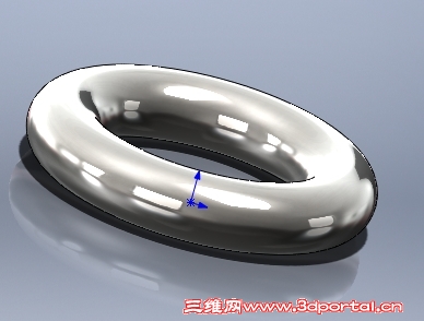

SolidWorks 2012 软改打开 RealView 成功

话说 a卡更简单, 之前我发过的 , 所有的 ati 显卡都能软改安装上 专业显卡驱动 直接就开起了

我的是ATI Radeon HD 2600 Pro 卡,如何改,请大侠指点。

用一楼那个链接里的RealHack 2.0来试一试。

谢谢,我的是HP4431   显卡是HD 6490M  1G  SW2012成功开启。

效果明显,尽管比不了专业显卡。有不少提升。

我在2011里面修改过,可以启用RealView,也可以开全屏反走样(FSAA)。但刚装的2012用同样方法只能开启RealView,FSAA那项是灰的,有木有人遇到过这个问题?$ |' F' u& X4 C0 Z8 m
2 t3 U9 Z; y9 H# F*版本为2012 x64 SP1 显卡是GTX570 操作系统Win7 x64 Ultimate SP1

8 P1 E  A) S& a2 ], Y( y3 [( L7 c这种双显卡的笔记本电脑,上面好像有一个开关,可以强制使用高性能显卡,打开看看试一试。

我的注册表里没有第二步和第三步的那2项,怎么弄?

还是感觉用软改卡后的反锯齿能力强一点。
