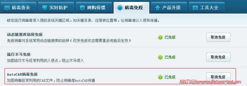

1 `& A  E# O0 `$ i! b7 n% y好像360里有个AutoCAD病毒专杀。

靠,中了CAD加载病毒,找个CAD病毒专杀即可。
