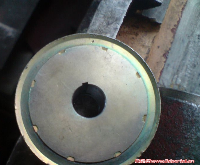

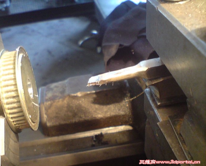

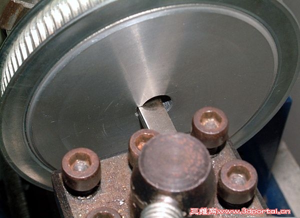

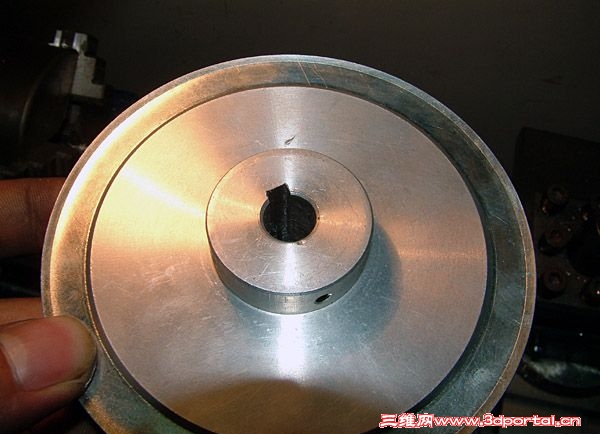

我也想求个好的办法,只有普车和钻铣,看了很多都是用车刀来回拉的,可问题是刀的材质必须好,而且键槽的大小和刀头的大小要一致,这就意味着不同的键槽要用不同的刀,费事费力呀,加工一个还凑活,多了不行,不知道老师傅们有没有好的办法,8 u8 p6 L2 G3 F4 o/ N% v' I6 _% T+ m

通孔键槽可拉、可插,盲孔大概只有插了,其他的如线切割、电火花都属于特种加工了。
发表于 2012-6-17 07:43:33 | 显示全部楼层 来自: 中国浙江杭州
想当年,穷, 用钻床都加工过内花键孔!!
发表于 2012-6-17 19:59:15 | 显示全部楼层 来自: 中国山东枣庄
两种 一种是用国产的线切割  如果有插齿机的话用它比较好

精度低就用快走丝  精度高就用慢走丝
