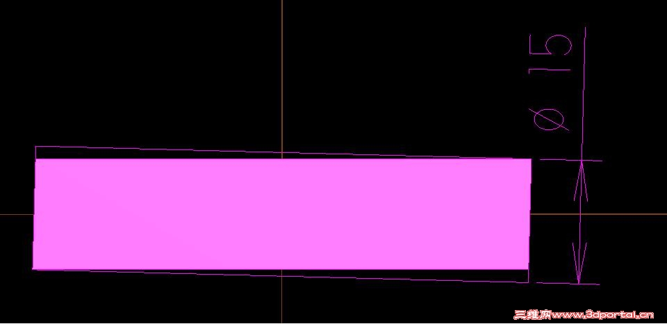

[求助] 这个零件如何车削
发表于 2011-8-22 12:54:09 | 显示全部楼层 来自: 中国上海
其实LZ已经表示得很清楚了.当然如果有镗床,加工就很方便了,但是效益比较低下.如果是批量生产的话,建议楼主设计一付工具,用仿型车的方式加工就很简单了,先把外圆15的棒料加工好(注意要留夹位),然后用设计好的工具上装夹刀具,刀具的运动轨迹是与车床的回转中心成1.5度的夹角,调整刀具的横向进给,直接车出就可以了.这样的方式效益非常高,但是要注意一点的是:工件在夹头上装夹定位(延轴向)要稳定,否则每车一件都要去调整刀具就很麻烦了.

先把其中的一个端面用铣床洗出所要求的角度,然后用车床车到所要求的直径尺寸,然后以已经洗好的端面作为定位基准铣削另一个端面,这样可以保证两个端面的平行度

这样加工行不??直接算出直径。车出。最后端面割个1.5度!!我把你图倾斜1.5度看。。不知道你工件多长。只能举个例子。你加工完后的直径是13.42mm。那就直接13.42的棒,在线割端面。应该就是你要的零件了@@

只需倾斜加持外圆,将两个端面车一下就行了,量大可以用成型辅件夹持,量小可以打表计算

若是外圆公差要求不是很高的话,可以用φ5的冷拔圆钢在铣床上利用工装保证1.5°角度,再用两把三面刃铣刀(或锯片铣刀)调节两刀间距等于两端斜面之间的距离后直接割出,省料又省时,绝对的批量生产啊............

把主轴的轴线调成与道轨成1.5度加工就可以实现。没看到你的具体要求,估计是这样。
