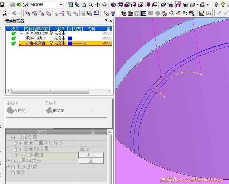

发表于 2012-10-26 09:07:33 | 显示全部楼层 来自: 中国江西景德镇
密密麻麻 发表于 2012-10-25 22:13 static/image/common/back.gif
3 e) X; }' V4 v$ F5 V/ V/ z那个是用航空銑做的,没有保留原档
. f' J5 J) q7 V8 f& ]
明明设了螺旋它就是要直的进去不知道哪里的原因
 楼主| 发表于 2012-10-26 12:35:51 | 显示全部楼层 来自: 中国浙江绍兴
凹凸慢茶叶蛋 发表于 2012-10-26 09:07 static/image/common/back.gif& i% g  W" B" A- w' g$ o
/ r0 @# S. K6 A; `. n" S4 y. R8 W
上档来  我看看

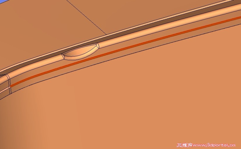

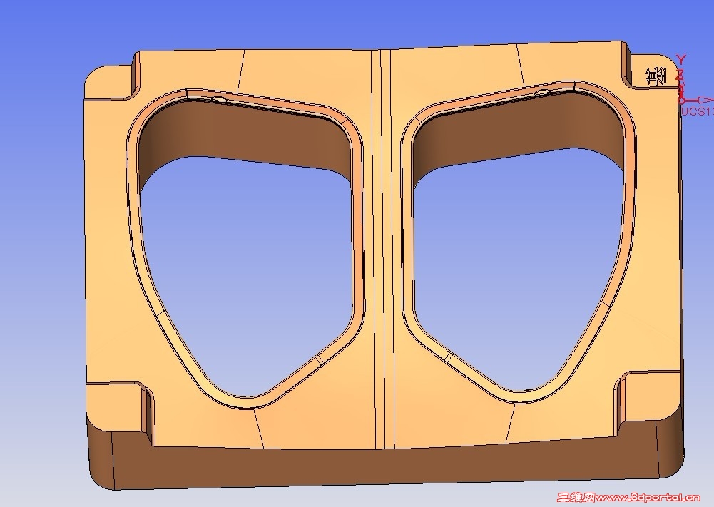

发表于 2012-10-26 13:46:31 | 显示全部楼层 来自: 中国吉林长春
我也来凑凑热闹,这个红色面是倒扣  ,是我们厂里做的东西,这个是Ryan帮忙做的,用的是轮廓洗,求航空洗的做法。

发表于 2012-10-30 11:30:19 | 显示全部楼层 来自: 中国江西景德镇
密密麻麻 发表于 2012-10-26 12:35 static/image/common/back.gif' c* R5 I# w; A8 F$ E$ v. g
上档来  我看看
7 o3 x, h9 u; \# U: j$ C我把图放上来了,老大帮我看看哪里没设好,一直不解
编程0.zip
97.84 KB, 下载次数: 33
 楼主| 发表于 2012-10-30 19:07:44 | 显示全部楼层 来自: 中国浙江绍兴
凹凸慢茶叶蛋 发表于 2012-10-30 11:30 static/image/common/back.gif; s8 z0 k  o" i& V" d5 A
9 k% `) R6 d3 L2 w8 d( n( d
帮你修改了一下:
3 E! s$ d% J* v0 F; a  r. ~& l 11.jpg    已修改OK.rar (113.63 KB, 下载次数: 41)
发表于 2012-10-31 09:43:59 | 显示全部楼层 来自: 中国江西景德镇
密密麻麻 发表于 2012-10-30 19:07 static/image/common/back.gif8 n4 m+ r1 [+ L# c
帮你修改了一下:
* w3 k, U4 z  E% |( F  I/ T& D
谢谢密密麻麻大湿!!
