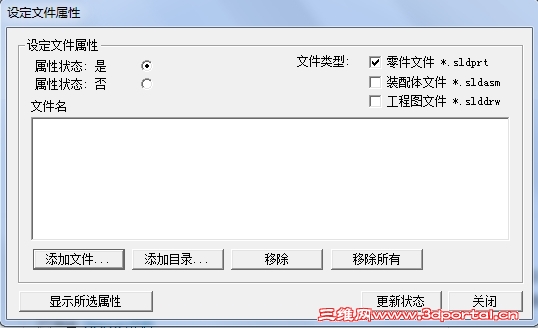

1# ZHYJ96
& F2 l0 T, ]. F6 b" S: \2 msldsetdocprop.exe,在sw安装目录下的toolbxo文件夹中,找找这个文件,我的是D:\Program Files\SolidWorks Corp\SolidWorks\Toolbox\data utilities\sldsetdocprop.exe。然后运行。  }' w: G; \+ i0 u
选择你要转的文件。将属性状态改为否。最后点更新状态,搞定。
发表于 2011-7-16 12:48:32 | 显示全部楼层 来自: 中国山东烟台
在磁盘理搜索这个文件吧:sldsetdocprop$ k0 L8 r; r6 S9 ~$ j
/ a" s4 A# t0 e. M ttt.jpg
1 ?* {  P! E3 T) s; Y/ P估计是你需要的结果
