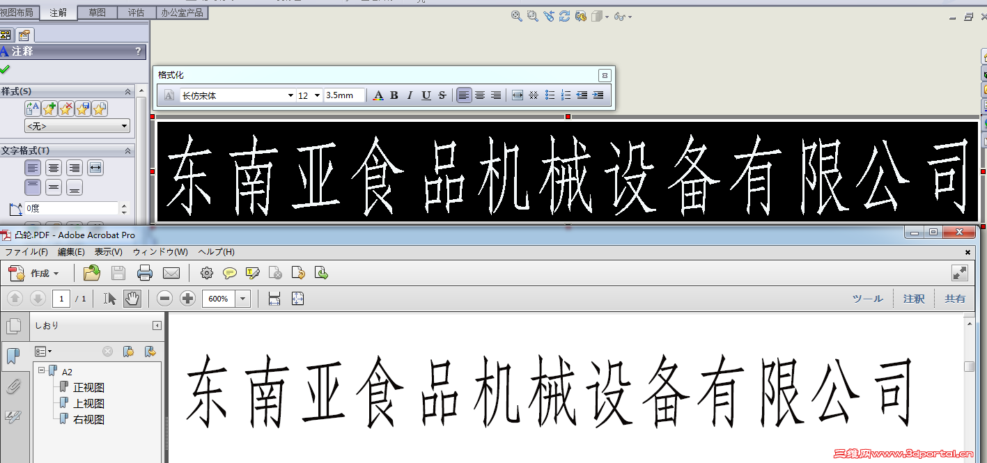

发表于 2011-7-12 22:05:48 | 显示全部楼层 来自: 日本
29# ffda
4 F. P, {! i" v) \* ~! \" o2 `- r, W- x; T. P
你说你需要方正的长仿宋体,找到了
2 H; L. v$ m3 l5 G) r
: v+ q. }# s' B% }6 _, F6 ~* N; L9 R5 Y你看,这样合适不?% e6 L' R/ ^; n9 u( q3 ?) E& d2 R
 楼主| 发表于 2011-7-13 07:52:56 | 显示全部楼层 来自: 中国浙江金华
29# ffda  % ]; L. a5 R& K' _* w& N
* x) J  [  z" F* s" c7 D) o; c你说你需要方正的长仿宋体,找到了
8 @9 A: |5 T4 R7 V- h* Q; ^8 T4 j/ d9 |8 r1 s) \
你看,这样合适不?( ~+ t& B# h' x# w0 @; w3 o
) k$ i1 k; L1 p
1918176' L  P2 D& [+ u. Q$ a5 Y' [
hongwei_1987jp 发表于 2011-7-12 22:05 http://www.3dportal.cn/discuz/images/common/back.gif
4 X( P5 Y) u* @OK,就是这样的,能否挂上来?谢谢大侠!
发表于 2011-7-13 08:15:48 | 显示全部楼层 来自: 日本
本帖最后由 hongwei_1987jp 于 2011-7-14 00:21 编辑 ( M* ~7 z' h) l: s
3 J: a: P# l& S: r可以从网上找到的
