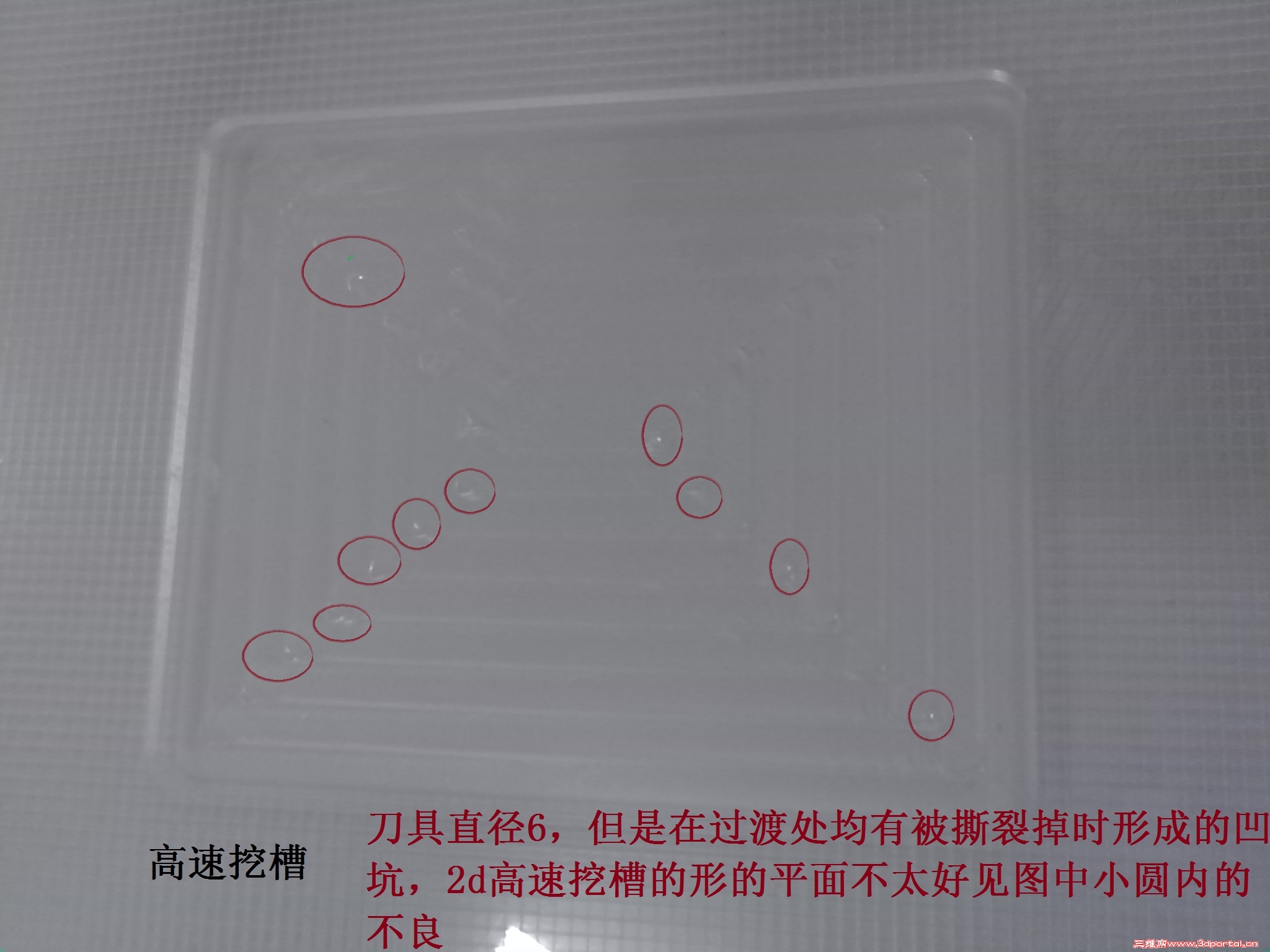

支持版大,通过网校及教程学习,作了个对比验证,动态刀路真不是吃素的,效果明显会提升的。; L$ \0 a" ^6 \0 b; G
仅试验2D的效果,材料为PVC板,比较脆,如果刀路的过渡不好,将有比较明显的显现。
/ I2 M3 W# A- q$ n7 p, a4 Y第一个图为2D挖槽的高速刀路' C9 z% f3 a& T: A, c
第二个图为动态刀路 螺旋半径设置得不是很好(个人感觉),偏大了。

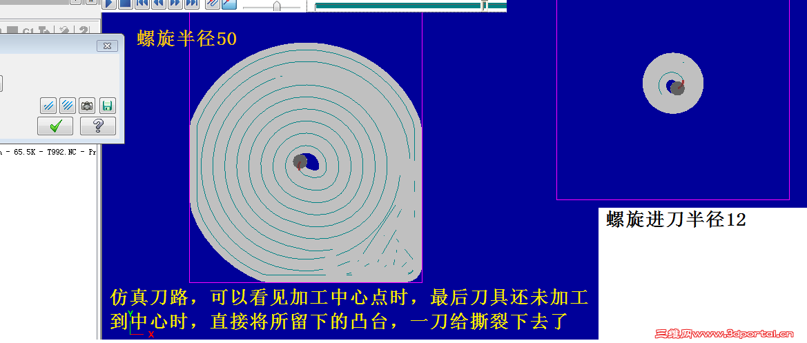

$ B% I/ ~4 G2 Q. ?8 H* x第三个图为模拟的说明0 I" d' }- C& N; j& T" [4 S

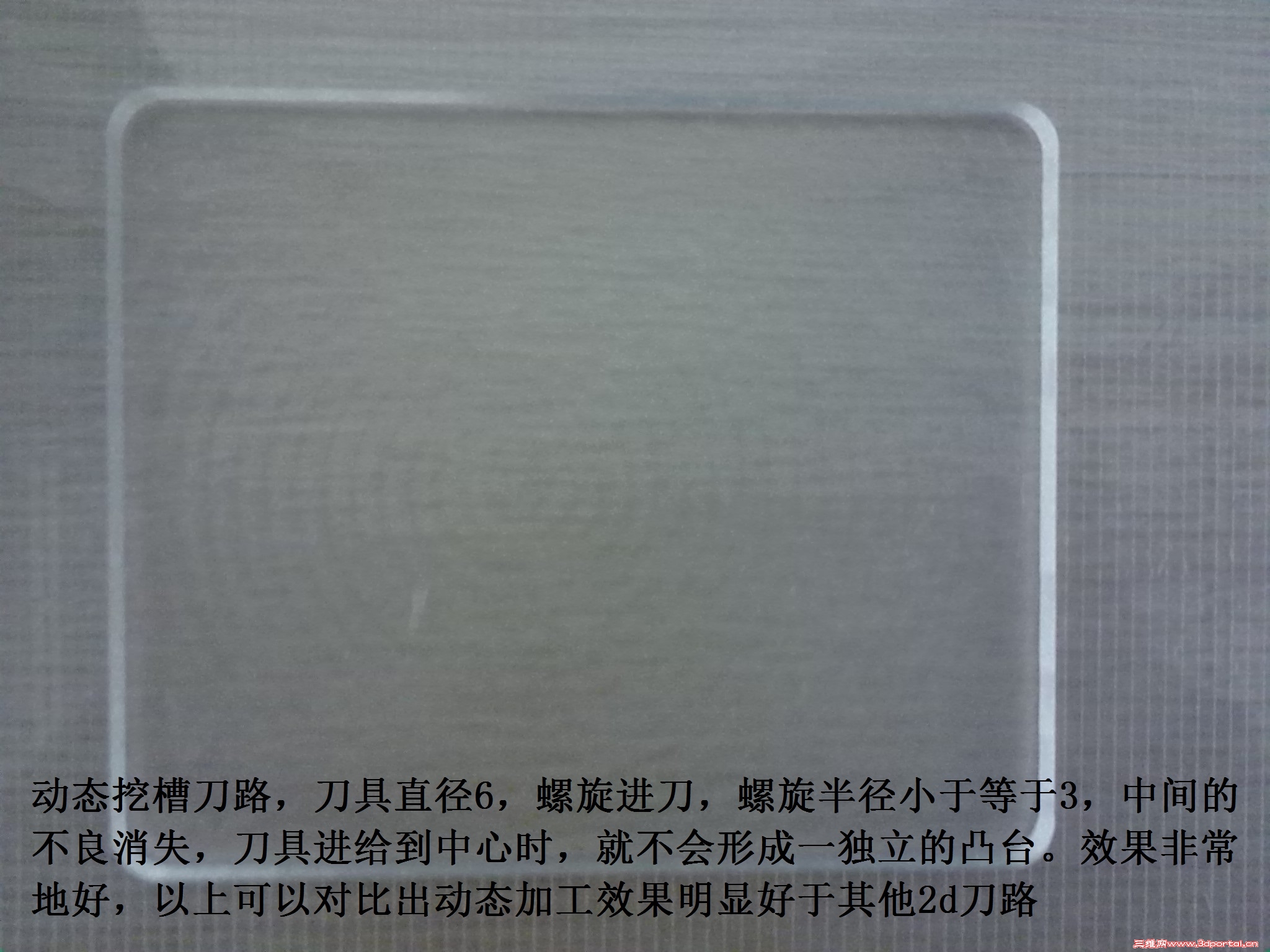

第四个图为动态刀路,螺旋半径比较合适。效果明显提升,消除了不良的部位。
高速刀路
高速刀路

仿真刀路分析
仿真刀路分析
动态刀路二
动态刀路二
