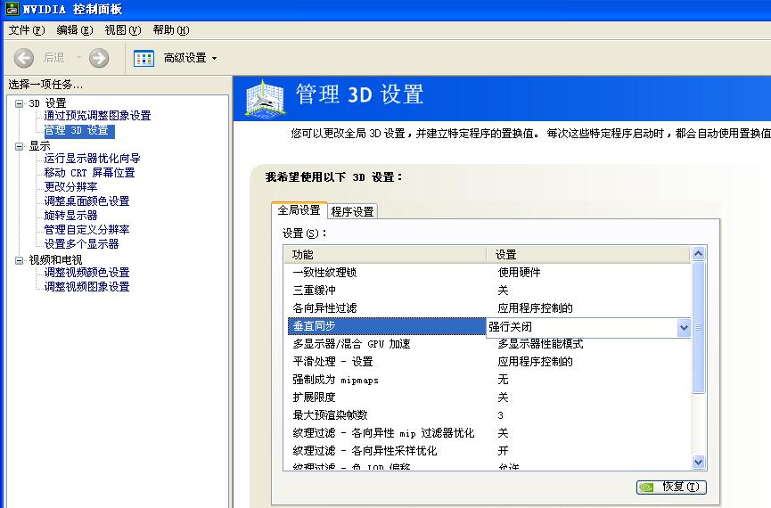

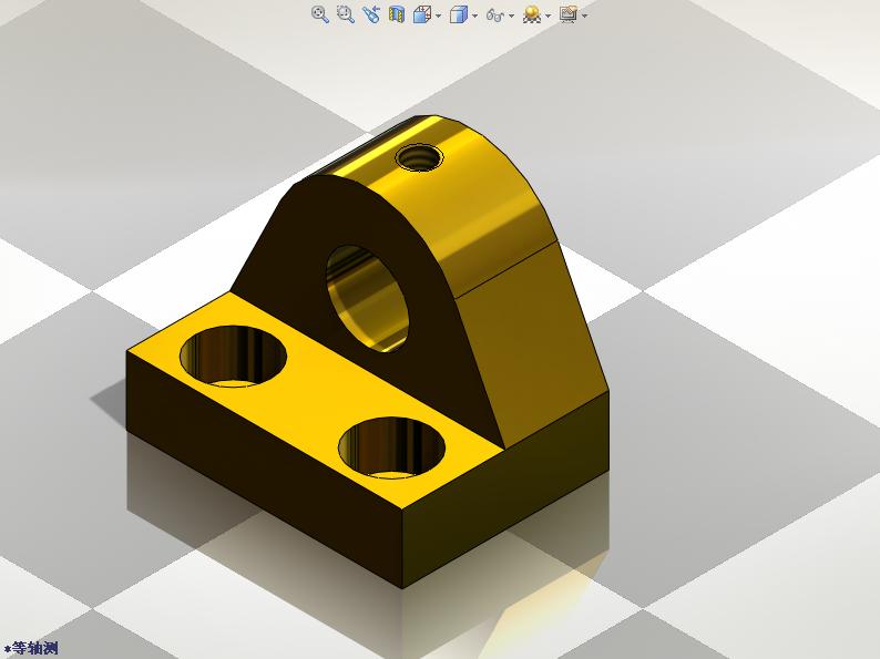

昨天在楼主的支持下,终于改成功了!因为时间比较晚,下午快下班才ok.% ^+ f2 x+ O2 E' u2 q5 @; u4 j
又因为是多次重装系统,所以改完后,又忙着装sw,所以没能及时反馈情况,请见谅啊。
, i" s" K/ R4 q6 H% b但是当我用sw打开第一个零件时,完全被震撼了:整个零件都熠熠生辉,心里那个爽啊!呵呵
7 V$ S# G; k5 H- U3 s; ~今天早晨特地截了几张图传上来,一来再一次对楼主表示由衷感谢:楼主,你太有才了!二来也想证明楼主的方法确实行得通:9400GT也能够软改成功!1 j6 a( X6 D4 @8 F, r, [' L
希望更多同仁也来顶楼主,并分享喜悦!( {: a  y! N) m( e! F: ?/ l* F' P
就目前情况看,除了一开始在调整设置时黑过几次屏以外,一切性能都正常,速度也没有感觉降低。(当然目前也没有打开大装)不知该如何操作,也想测试一下,这样就更有谱了。再一次感谢楼主

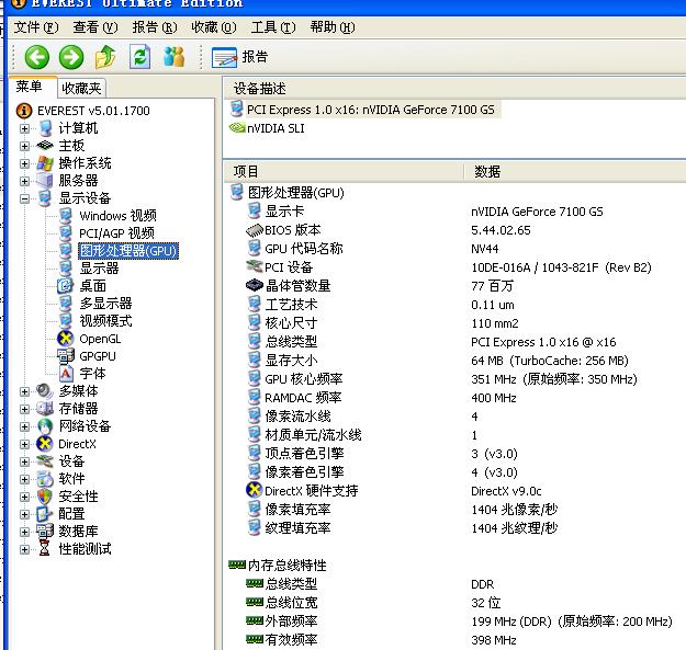

发表于 2009-4-11 15:32:36 | 显示全部楼层 来自: 中国广东深圳
多谢
怀疑自己没有区别清楚啊,呵呵 想确认下是直接双击来进行安装的吗?还是要按软改的步骤(我在另一台没有进行软改的电脑上试着“双击”安装了下,重启后也能右键出现控制面板(如下图),但我打开设备管理器,显卡下还是显示原来的驱动)sw中realview仍然是灰色- V+ Y& L( b8 T& [
这台电脑显卡女NVIDIA geforce 7100GS信息如下图,请楼主帮看看,能软改吗?如果用177.89软改,选哪个代码呀
. d$ u. |8 {" D0 l7 r: G$ B% V& S7 o7 s( a% H

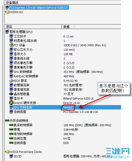

发表于 2009-4-12 00:30:42 | 显示全部楼层 来自: 中国河南郑州
楼主真的好耐性,佩服!- D) B+ F2 J" D+ y) @+ b( M+ u
我好耐心地仔仔细细地看了个遍,似乎我的显卡是最差的了,不知道可以改不?
0 e( o' u8 A- y! SGF6200LE的如图,对应的是那种型号,希望熟悉软改的帮忙查对一下,我估计楼主差要给累倒了,不好意思麻烦楼主了。' w0 C  @0 d7 |& |: t* _+ F+ w
另外说明一下,我可是真正的硬件盲呀!“软改”对于我来说是高级雷区,从来没碰过的。
; g8 b3 z. W$ K& s( d. l6 ?希望一次能改成功。
! z$ R- e3 D) l) e2 O) L& M2 ]' J5 B# T$ A! }9 C

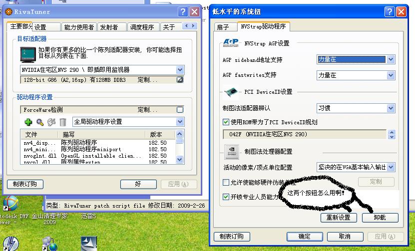

周一好!楼主
想把已经软改成功的290再软改为楼主推荐的177.89(主要还是希望能用SW09); r( k; H9 V8 h
先按楼主教程的步骤一一Crack(当然第7项一样没有成功),然后打开RivaTuner,进行到如图这一步,不知道该怎么操作了:是否先得按“重新设置”来切换到这个177.89?还是要先点“卸载”来卸载掉当前的290,再“重新设置”(就怕“轻轻一点”后,“昨日”不再“重现”了)请楼主指点迷津,拜托拜托,太感谢你了!
8 G4 j7 F* U  T另外,如果改成177.89,我的情况选哪个代码呀(原9400GT已经成功软改为290)
7 X. A+ V: ^7 s" s; _& w+ t% @( ?! t
