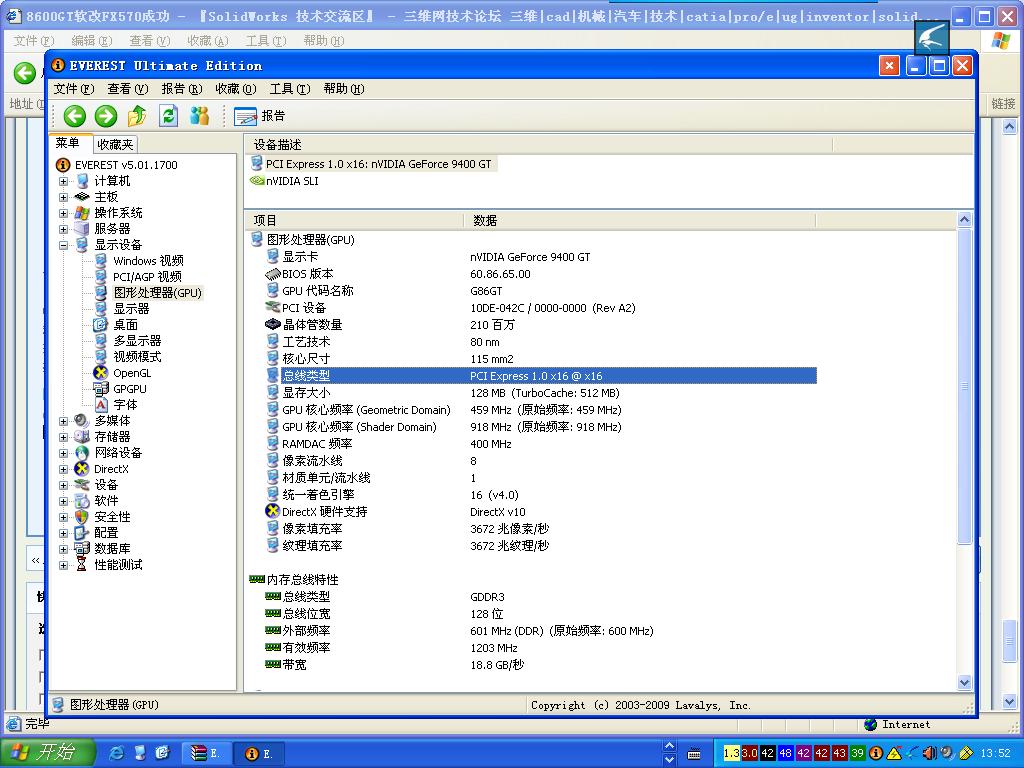

发表于 2009-4-7 14:00:49 | 显示全部楼层 来自: 中国广东深圳
多谢楼主
楼主回来太好了,现在正准备再进行一次,事实上昨晚我把全部的帖子都浏览了一遍,但是我不太内行,不会看显卡的核心,现在用evrest把显卡的信息图片上传,请楼主一定帮我看一看。确定下应该下载那个对应驱动,最好有个链接。在改卡的时候跟您第一楼的方法的区别具体该注意的地方
4 Q2 F% I3 ~. P6 {* G3 u麻烦了啊 改成功后一定贴图顶楼主
! m6 Q; {- W4 J$ y1 q! C# W9 o6 \. Q% K
[ 本帖最后由 lyh020209 于 2009-4-7 14:08 编辑 ]
发表于 2009-4-7 14:08:01 | 显示全部楼层 来自: 中国山东滨州
曾经改过,但都以失败而告终,可有更加简单的方法
 楼主| 发表于 2009-4-7 14:19:38 | 显示全部楼层 来自: 中国浙江金华
原帖由 lyh020209 于 2009-4-7 14:00 发表 http://www.3dportal.cn/discuz/images/common/back.gif% W! Z7 N0 R3 R3 \7 f
楼主回来太好了,现在正准备再进行一次,事实上昨晚我把全部的帖子都浏览了一遍,但是我不太内行,不会看显卡的核心,现在用evrest把显卡的信息图片上传,请楼主一定帮我看一看。确定下应该下载那个对应驱动,最好有 ...
3 e% n$ W% H( }% A; T; x
% H' @! c2 l) C
* p7 j* w; V! C) I( C, p你是G86核心,用下面的吧# M( a3 k, w9 g: [$ S8 ]' N
NVIDIA_G86.DEV_042C.1  = "NVIDIA GeForce 9400 GT"  n3 F" I2 F9 ^& B
NVIDIA_G86.DEV_042F.1  = "NVIDIA Quadro NVS 290"" }0 U& \' O3 T- i4 W$ l. A; e6 z
  z& A% \2 V3 Y+ B: \
' w' M# ^$ K0 q' H& n
驱动到这里下吧:
, C' Q9 l7 c/ p. Z5 _http://cn.download.nvidia.com/Windows/182.50/182.50_geforce_winxp_32bit_international_whql.exe
