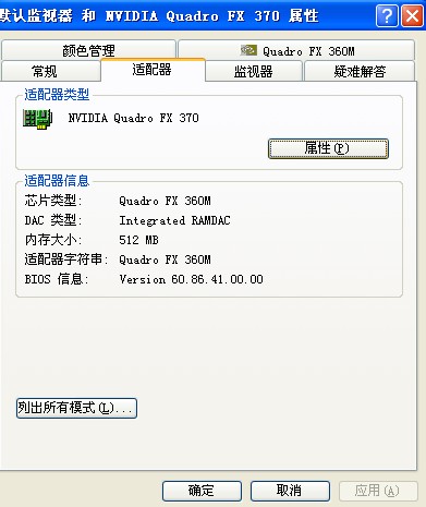

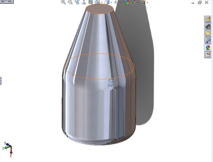

又改了一下,是这样啦。感觉还有点不对。不过sw可以用了,楼主帮忙看看。上面是fx370,下面是fx360m我都有些泄气了。原先可以玩得游戏也打不开了。还有就是,同背景、同光源、同材质。渲染后好像不如没渲染前的好,怎么回事?
/ i( G" l/ |- i
4 Y0 a1 k7 Y7 A[ 本帖最后由 xinshou001 于 2008-12-13 15:23 编辑 ]
 楼主| 发表于 2008-12-13 15:01:06 | 显示全部楼层 来自: 中国浙江金华
基本上差不多吧
$ j6 L8 R' X0 {  P" i% K: H% Y/ {) C0 V) G, ^/ Z# ~, Y7 \
游戏不能玩是很正常的% J, V+ o" q' P( d9 z
专业卡以工作为主嘛
1 d* l8 I6 U2 X5 C- [# a
- i9 o; q8 Y  X6 b$ y不过我不知8500可用哪个驱动可使游戏正常# B1 s, s! n& s
要玩游戏的话不妨多试些驱动。游戏是否能玩和驱动有一定的关系。

 楼主| 发表于 2008-12-13 23:06:34 | 显示全部楼层 来自: 中国浙江金华

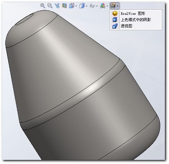

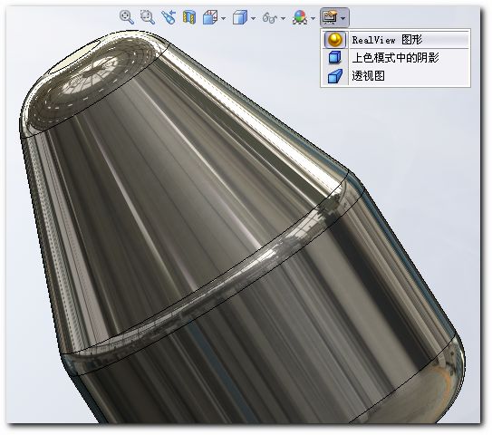

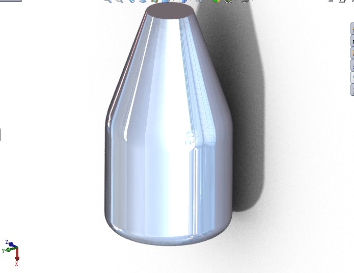

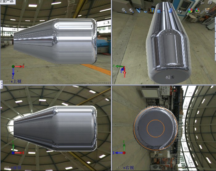

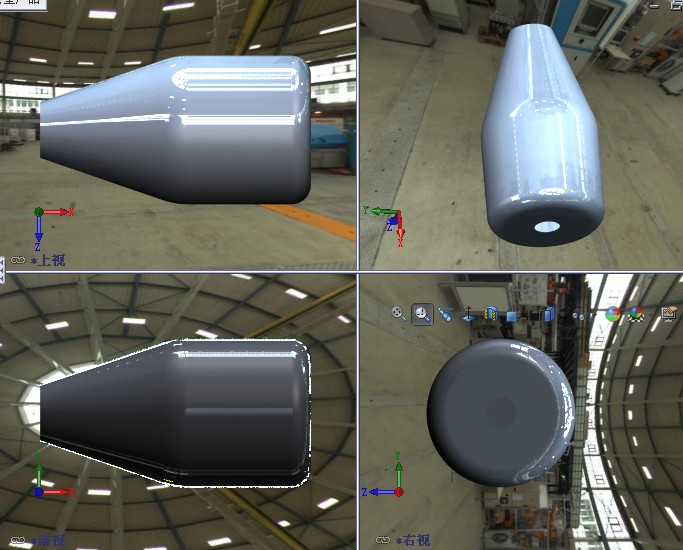

原帖由 xinshou001 于 2008-12-13 14:40 发表 http://www.3dportal.cn/discuz/images/common/back.gif
- e; p& F/ q8 [' N! ]' L' e又改了一下,是这样啦。感觉还有点不对。不过sw可以用了,楼主帮忙看看。上面是fx370,下面是fx360m我都有些泄气了。原先可以玩得游戏也打不开了。还有就是,同背景、同光源、同材质。渲染后好像不如没渲染前的好,怎 ...
0 m. I, D* W5 e; F2 D! y) P+ x1 W9 t& |4 k
看你的图应该是两个都是渲染过的
: i: ~0 b  @9 z, A: f否则效果不会这样好!
, u2 M1 i) q" H# p4 s# i% {4 q0 a
; F' v5 j# d2 ~3 K渲染前:5 z7 m8 [2 r0 q; E- e7 L1 x7 Y
6 A7 b# |8 Z% ?4 r, P7 W2 {" u( H3 G! K& }& y/ s4 c6 P+ F. s
渲染后:8 y0 N7 T# Q$ T* j
