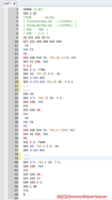

兄弟能不能分享你的后处理corkk@163.com
