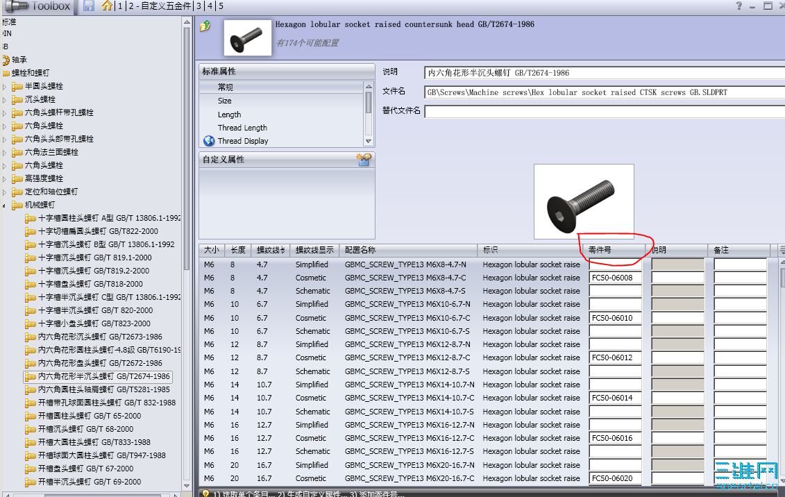

发表于 2009-10-29 21:00:41 | 显示全部楼层 来自: 中国江苏常州
2.PNG ; M$ i! h$ j- C% i$ E) @
1 A  L6 m8 L- Q. w( ?
20105 }( K5 D8 k( w/ k/ g% g, x
2 c! u/ z8 z8 }6 s1 W( x
运行 Toolbox 设定
; E: V2 {& n% j3 V, [7 u* l
0 u- ^& E. L- _" n- [# c# U+ O. z2 自定义五金件,在“零件号”处可以填入自己公司的编码, BOM 表效果如 305L
