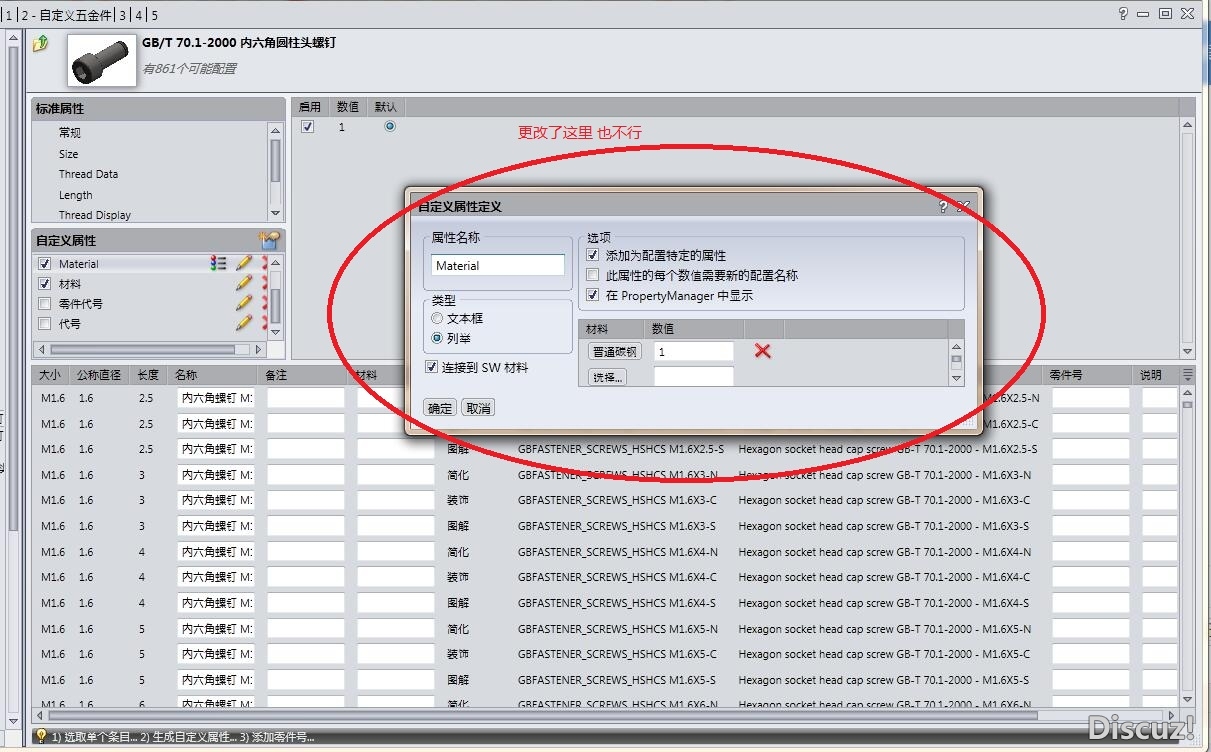

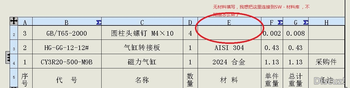

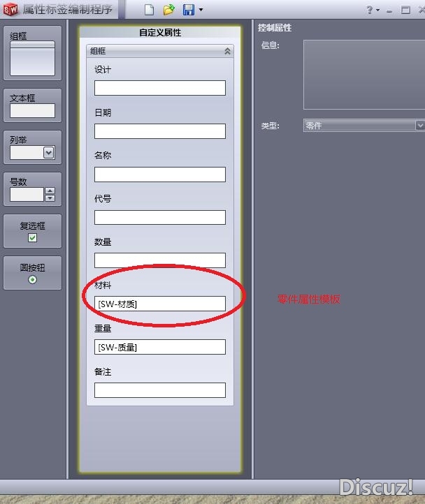

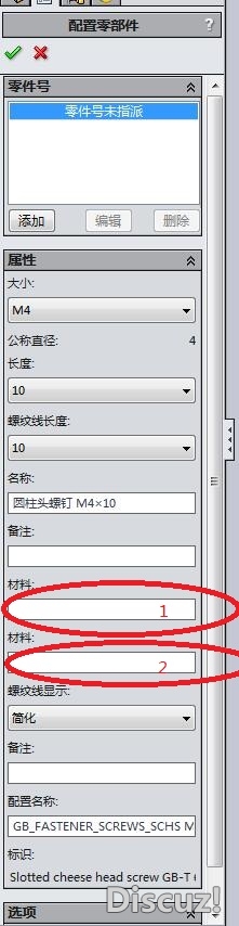

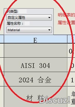

发表于 2018-11-4 14:10:46 | 显示全部楼层 来自: 中国河北邯郸
2 T  a, a* Q+ d/ `1 Y* {! l
huwenliang 发表于 2014-3-27 10:51/ u7 W* O9 T3 w+ A1 S
在各个标准件的原文件的“选项”的材料属性中设置其密度就可以了
7 Z0 ^5 _# z; g9 e4 @  e$ P2 f% E
请帮忙看下,我想在明细表的 “材料“列中自动添加上 “TOOLBOX"的材质,材质连接到“SW"材料库中,自己试了好久没有做成,附件内有我的零件模板、零件属性模板、材料明细表模板,请帮忙看下如何解决了。1 Y9 `3 B9 f  J2 \- `6 }2 f8 a
part.rar
17.05 KB, 下载次数: 3
零件属性模板.rar
441 Bytes, 下载次数: 2
明细表模板.rar
1.4 KB, 下载次数: 2
点评
已解决  详情 回复 发表于 2018-11-4 15:25
发表于 2018-11-4 15:25:52 | 显示全部楼层 来自: 中国河北邯郸
hiuhangzhe 发表于 2018-11-4 14:105 y1 ^% _0 g) b- e- O3 p6 l6 p
请帮忙看下,我想在明细表的 “材料“列中自动添加上 “TOOLBOX"的材质,材质连接到“SW"材料库中,自己 ...
% R* e5 g$ S: D5 S  U0 [已解决
