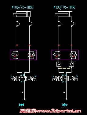

基本水平的负载,油缸杆在全部缩回来后又向伸出方向缓慢行走一小段停下来,回路已经加液压锁

用了挺长时间的系统了,还能有空气吗?另外检查过油缸没有内泄漏。
) q5 a5 L! B" ~2 S" q! I1 v说明一下,我的回路是NG16的4WE16E和Z2FS16/S2,油缸是100的,各位帮忙分析一下毛病出在哪呢?

LZ上传个原理图来看看,液压锁有没有检查过

 楼主| 发表于 2011-1-2 17:32:40 | 显示全部楼层 来自: 沙特阿拉伯
本帖最后由 indipoc 于 2011-1-2 17:44 编辑 & g$ t8 V# v6 ^: u0 L, W
# p. f" |! k3 i$ s1 H+ b原理图4 u0 t5 C' {/ Q( S; F& k) g6 j

 楼主| 发表于 2011-1-2 21:37:51 | 显示全部楼层 来自: 沙特阿拉伯
发表于 2011-1-6 14:43:40 | 显示全部楼层 来自: 中国浙江宁波
阀组到缸是不是用了软管?软管长度是否太长?是的话换硬管试试。

发表于 2012-12-11 23:31:21 | 显示全部楼层 来自: 中国河南安阳
加锁后还是同样的故障现象吗?如果缸或者管路没有拆卸的,一直使用的话,可以排除空气的影响,如果活塞杆在缩回时的速度明显比较慢,有可能是塞侧节流产生的背压所影响的。

发表于 2013-1-2 13:13:05 | 显示全部楼层 来自: 中国江苏无锡
油缸全行程缩回后继续供油,拆开无杆腔的软管,看看有没有油连续出来,没有的话就是油缸没问题,液压锁有问题。

发表于 2013-1-4 16:37:21 | 显示全部楼层 来自: 中国湖北武汉
100/70的小油缸用DN16的阀,有多快的速度啊?可能是节流阀调的太小了。这种回油节流,背压释放不掉造成油缸伸出。
