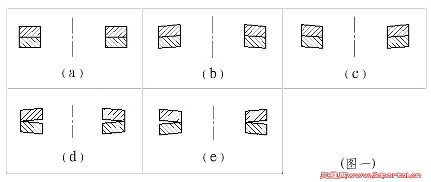

6 {" F! a& x5 q2 O8 E9 o    研究表明,环形导轨副的吻合性质量是由它们的切向直线度和法向凸凹的对应性决定的。如果环形导轨副切向的直线度和法向凸凹的对应性越好,那么它们的吻合性就越高。环形导轨的切向的直线度可以把它假想成从其某处截断的状况去认识和考虑,这与床身直导轨的直线度要求没有本质区别。环形导轨法向的吻合形态共有五种可能,见(图一)。
0 I9 j* [/ y. J3 B- \5 k3 P
# q' n$ C" ?: R8 ^  B4 O
" n! M' K( x, t1 l    以上a、b、c三种吻合形态从理论上讲都是可取的,但为了便于在施工中进行掌控,因此,“STM工艺”仅以第一种吻合形态(a)作为要求。至此我们可以看出,满足环形导轨切向的直线度与法向的吻合形态条件,实际上就是满足环形导轨平面度的要求,“STM工艺”正是以此为要求的。2 F- b# @* {! P$ r
