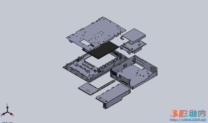

  K: w4 c  a" q: K7 c: @看看哥做的钣金件,教教你们什么是专业。
& l5 X# m/ G6 [这是哥以SIMATIC PANNEL PC为创作基体设计的控制器,哥用了目前很前沿的三维软件平台:SolidWorks。
2 a$ B# T  A4 b2 N哥的作品可以用于自动化程度较高的工业方面主要利用钣金及其钣金成型工具进行绘制开发,作品主要用于自动化程度较高的工业方面,为广大的专业或非专业三维爱好者们提供了参考。作品内部的设计复杂而又精致,可以给大家很大的发挥空间,在视觉上也给我们带来一种美的享受,希望大家多多指教,共同进步!

哇!不错,我还是初学呢!要能做成这样就好了
发表于 2010-5-5 19:31:14 | 显示全部楼层 来自: 中国山东烟台
就是不是太清楚,看起来是挺牛呢

强烈要求楼主提供源文件!
发表于 2010-5-5 19:42:05 | 显示全部楼层 来自: 中国湖北十堰
楼主的这套钣金件很复杂么,贴个工程图上来我们练练,看看谁更寂寞。

从图片看确实够复杂,工作量很大,也要费很多心思,确实是有追求的工程师!!
) k* @+ T  S) W; P( h不过里面似乎也有许多特征需要定制冲压模具才可以生产。如果此产品产量不够大,那么这样的设计在战略上就是失败的。  ^( N7 z& K# K) ^+ S* r$ p/ Q6 b+ `
产量不大的产品需要用最简单的工艺实现。; x+ R- Z7 f' r( g- O. |& L
有时候一个最成功的设计在外行看来很简陋,但考虑设计者所面对的生产条件时,你才能够体会到设计师的匠心和水平。
